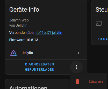

Hi Kuddelsoft,
also wenn du unter:
http://homeassistant.local:8123/config/devices/device/<device_id>
das Gerät aufrufst, solltest du dort bei den 3 Punkten eine Löschmöglichkeit haben. Habe früher auch ewig gesucht, aber mittlerweile weiß ich es:
PS: Kein Hue, aber sollte im Prinzip genauso funktionieren.
