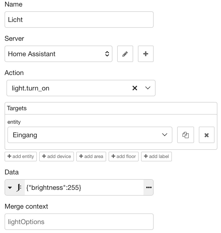

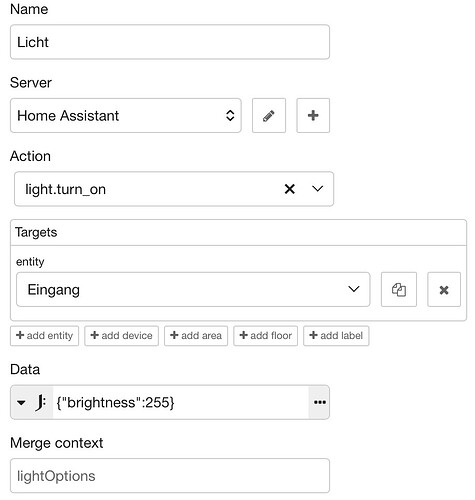

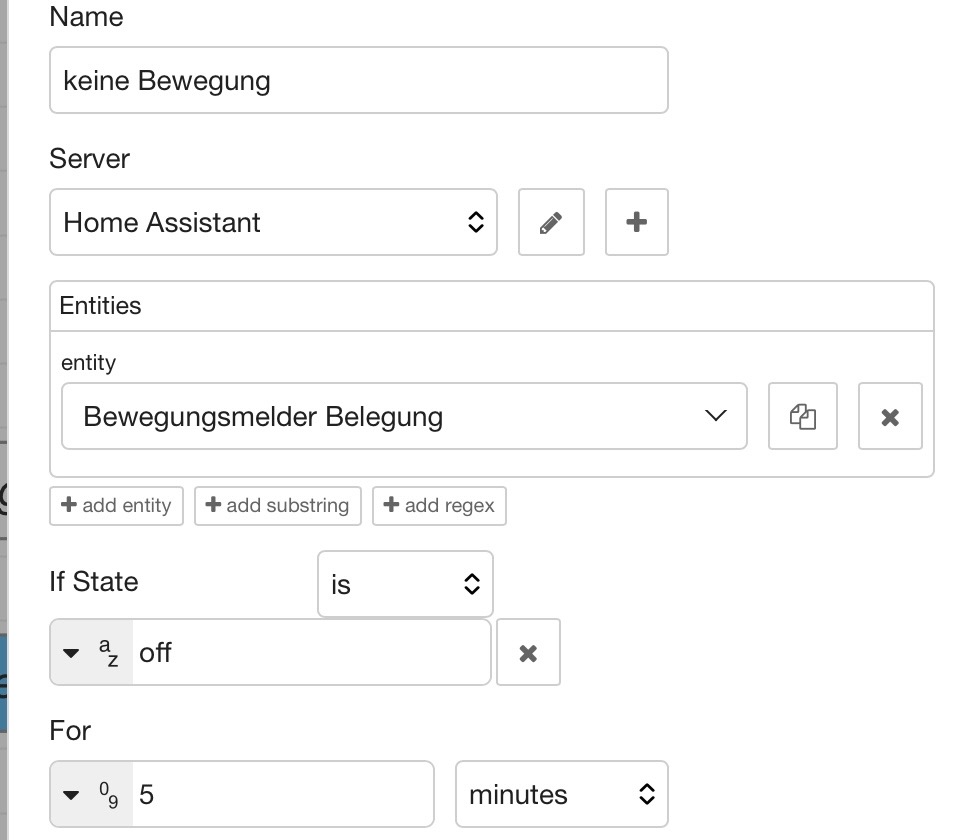

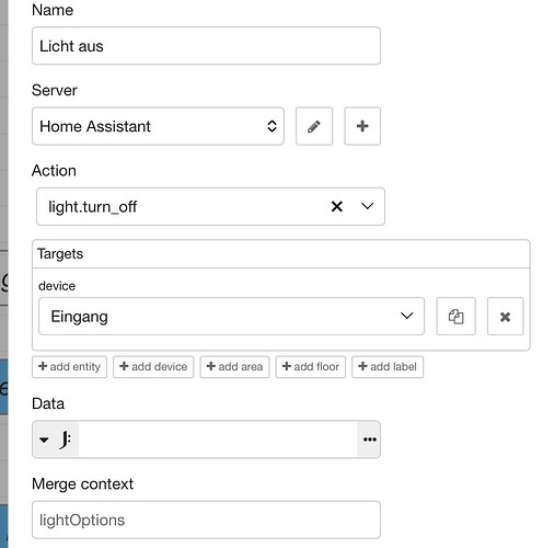

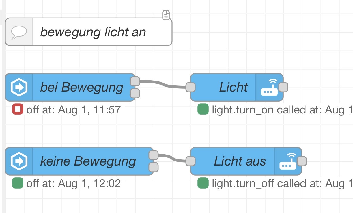

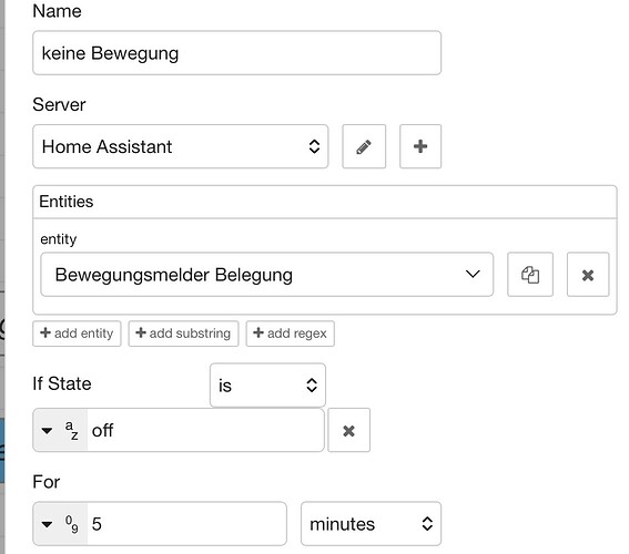

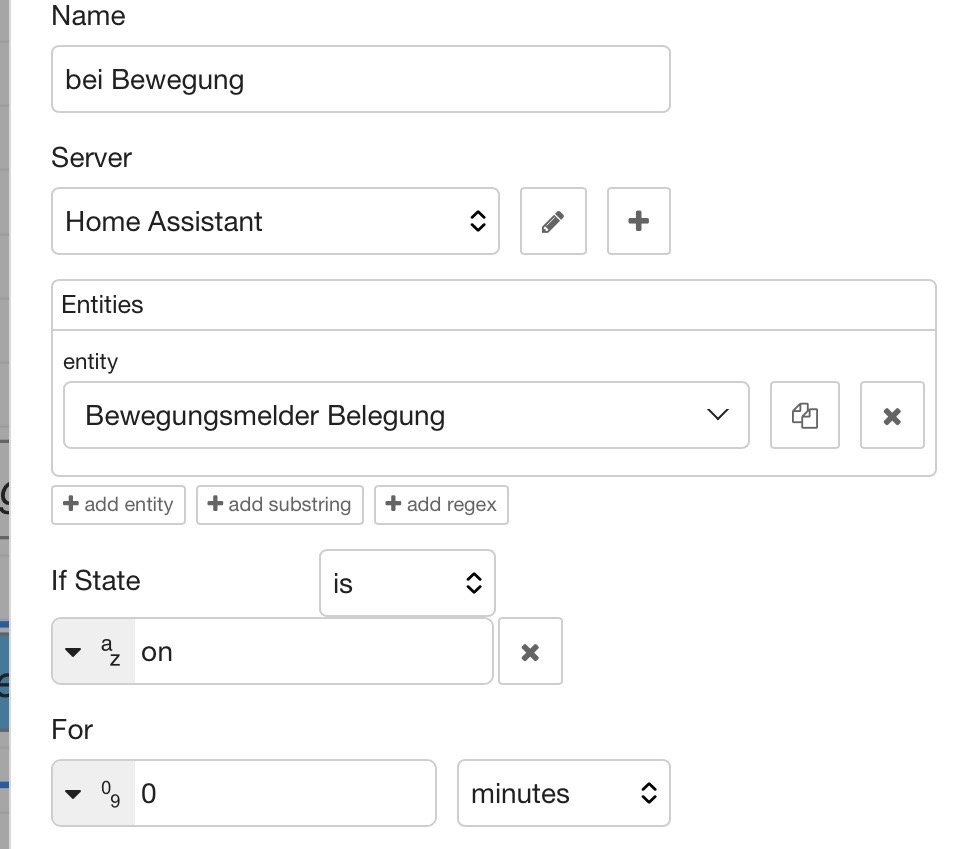

Vielen Dank für die Antwort. Hier ist die Konfiguration der Automationen. Ich wünsche so,ein ein schönes Wochenende.
Ist das die einzige Automation, die das Licht “Eingang” betrifft? Evtl. hast du noch andere Automationen, die dem entgegensteuern?

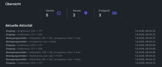

Was zeigt die Aktivitätsanzeige für die Entität des Lichts?
Und wie bereits vom Vorredner erwähnt, wäre Code sehr viel schöner als Bilder. Ich nutze zwar selbst Node-Red nicht, aber andere könnten dann besser helfen.
Hallo, das ist das einzigste was das Licht betrifft. Vor paar Jahren hatte ich es noch über die Hue Bridge laufen. Vllt wurde da etwas aktiviert das ich mit HA nicht so einfach deaktivieren kann.

Das mit Helligkeit ‘255’ wird der Grund sein. Bei mir funktioniert bei einer Hue Lampe mit NodeRed der Befehl in %. Z.B. so {“brightness_pct”:60}
