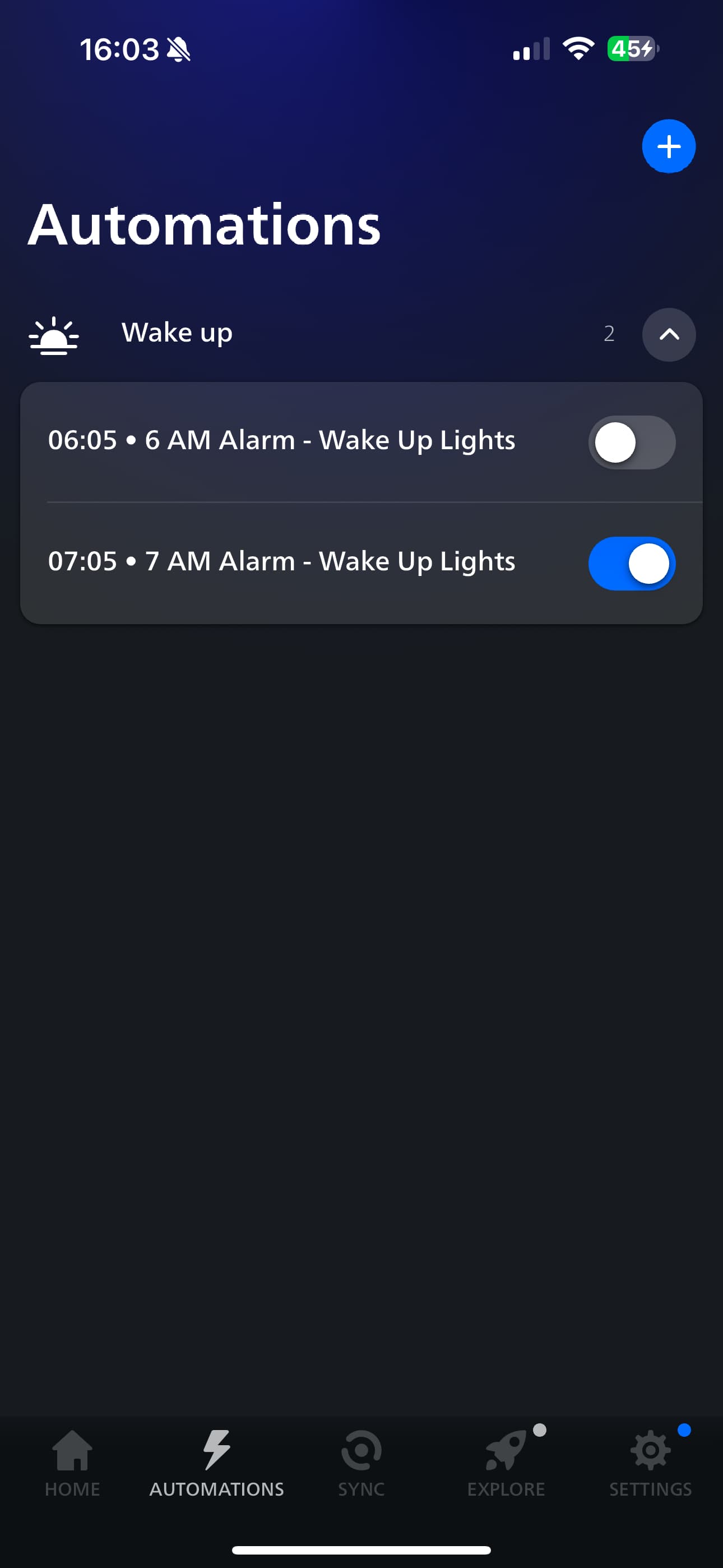

Ich sende via Shortcut die Alarmzeit von meinem iPhone an einen Helper. Das klappt soweit. Wenn sich die Zeit updatet, triggert das eine Automation in HA, welche die HUE Automation mit den Wake Up Lights aktiviert.

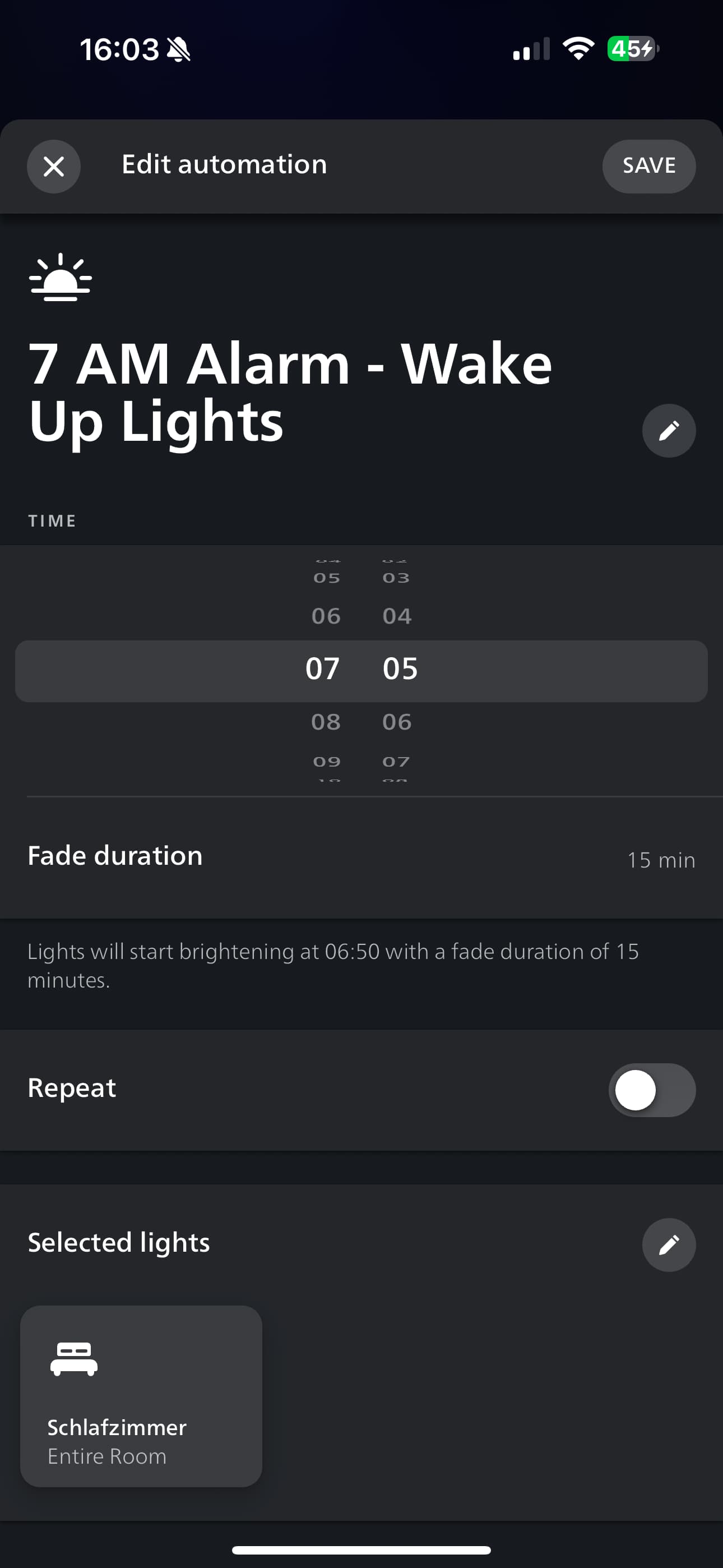

Alles klappt erstmal wie es soll - ich stelle den Alarm ein und in der HUE App sehe ich, dass die Automation für die Wake Up Lights aktiviert ist.
Das Problem: Die Wake Up Animation läuft nicht, obwohl sie in der HUE App aktiv ist.
Wie könnte ich das debuggen? Ich habe wirklich keine Ahnung, wo ich ansetzen soll.

Willkommen im Forum. Wenn ich das richtig sehe, hat HA seinen Job getan. Demnach müsste doch die Hue-Bridge der Übeltäter sein.
Danke!
Wenn ich die Automation manuell in der HUE App anschalte, funktioniert es. Nur nicht über HA (obwohl HA die HUE Automation aktiviert).
Okay, mit dieser Info wird das Ganze deutlicher. Tritt der Fehler denn auch auf, wenn Du die Switches in HA von Hand schaltest, also ohne die Automatisierung?
