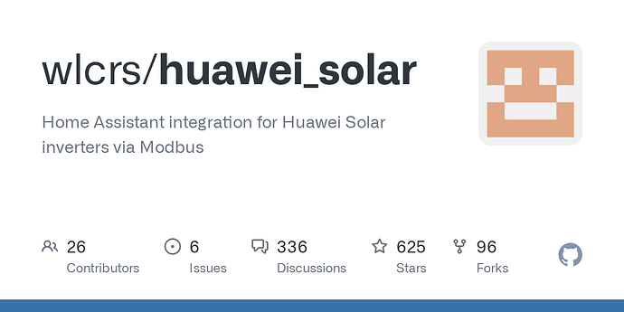

Ja geht ohne Probleme über die HACS Integration von GitHub - wlcrs/huawei_solar: Home Assistant integration for Huawei Solar inverters via Modbus
