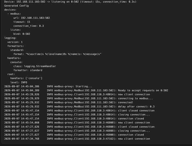

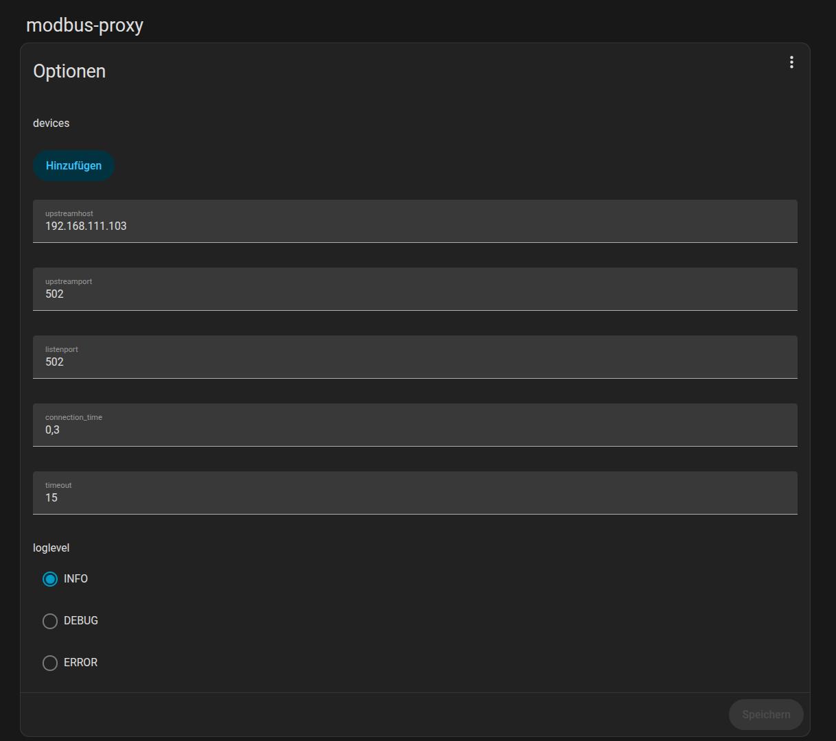

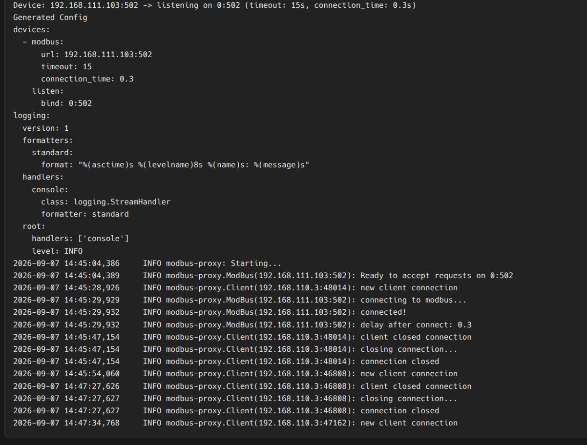

Welche Einstellungen hast Du bei :slight_smile:
connection_time
timeout
Hier sind meine Einstellungen:
Damit ist das Protokoll sauber:
Zwischenzeitlich hatte ich auch mal keinen Modbus-Proxy drin. Ich habe aber das Gefühl, das die Huawei-Integration besser mit dem Proxy zurechtkommt. Vielleicht, weil der Huawei-Dongle in einem anderen IP-Kreis liegt. Ist aber auch egal, funktioniert gut.
