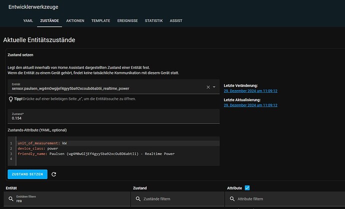

aktuell werden mir von 5 Sensoren lediglich 4 im Energiedashboard angezeigt zur Auswahl - der Sensor Realtime fehlt mir leider.
Bin seit Tagen dran zu googeln / zu suchen wo der Fehler liegen kann.

Auf dem obrigen Bild ist der “Realtime_Power” angezeigt! Dieser spuckt auch Werte aus - zwar deutlich zeitversetzt von ca. 30 min (Bedingt durch die Kiosk Anbindung - weil mein Elektroinstallateur aktuell das Password nicht rausrückt und noch nicht da war) wird mir aber im Energiedashboard nicht angezeigt! Ich kann diesen dort nicht auswählen.
Hier finde ich nur die 4 anderen Sensoren zur Auswahl:
Anbei noch ein Blick in die Entwicklerdetails:
Ich bin mit meinem Latein am Ende. Ich hoffe Ihr könnt mir helfen!
Vielen Dank vorweg.
