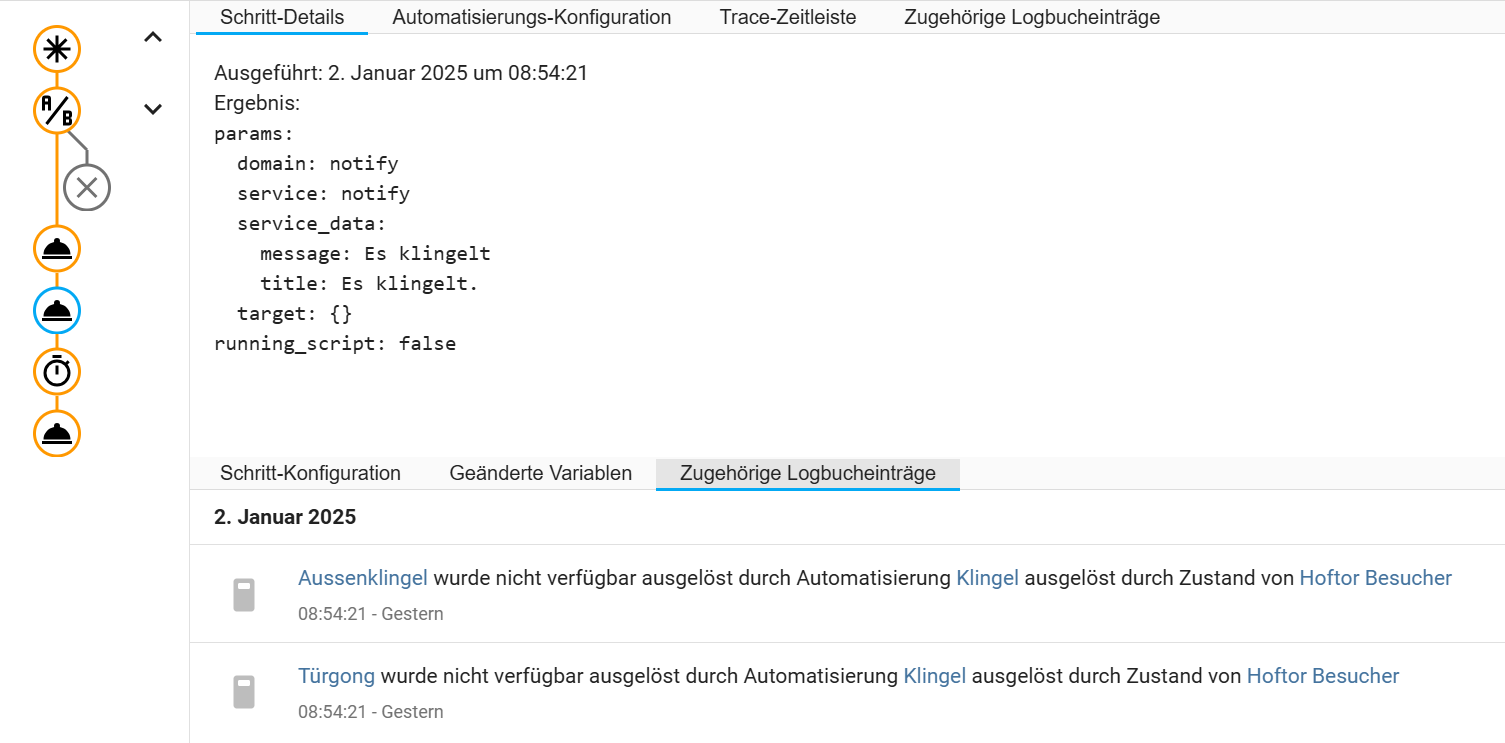

Problem ist, dass die Automatisierung den ersten Punkt ( schliessen der beiden Kanäle ) ausführt und sich dann das Relais durch “…wurde nicht verfügbar…” aus dem Staub macht und mich mit zwei wilden Dauer-Klingeln ärgert. Ich muss zum Relais rennen und beide Kanäle manuell öffnen.
Ich kann am RaspberryMatic ohne Probleme schalten. Es entstehen keine Belastungen an der CCU ( Duty Cycle 1% ). Für mich hat das daher nichts mit Empfangsproblemen eben dieser zu tun.
Ebenso kann ich die Kanäle von Home Assistant schalten. An und aus. Kein Problem. Nur, wenn ich es über die Automatisierung starte, kommt diese Meldung, die den Hausfrieden strapaziert:
Wo könnte ich ansetzen?
Danke.
Im Protokoll gibt es noch “Aussenklingel” und “Türgong”, die nicht in deinem gepostetem Code enthalten sind. Läuft da eine oder mehrere weitere Automatisierungen?
Schaue dir mal die Traces der Automatisierung an (oben rechts im Editor der Automatisierung)
Gibt es Fehler?
Wird die Automatisierung mehrfach getriggert? (Versuche mal dem Modus in “neu starten” zu ändern

Interessanterweise kommt das “wurde nicht gefunden” bei dem Testnotify:
