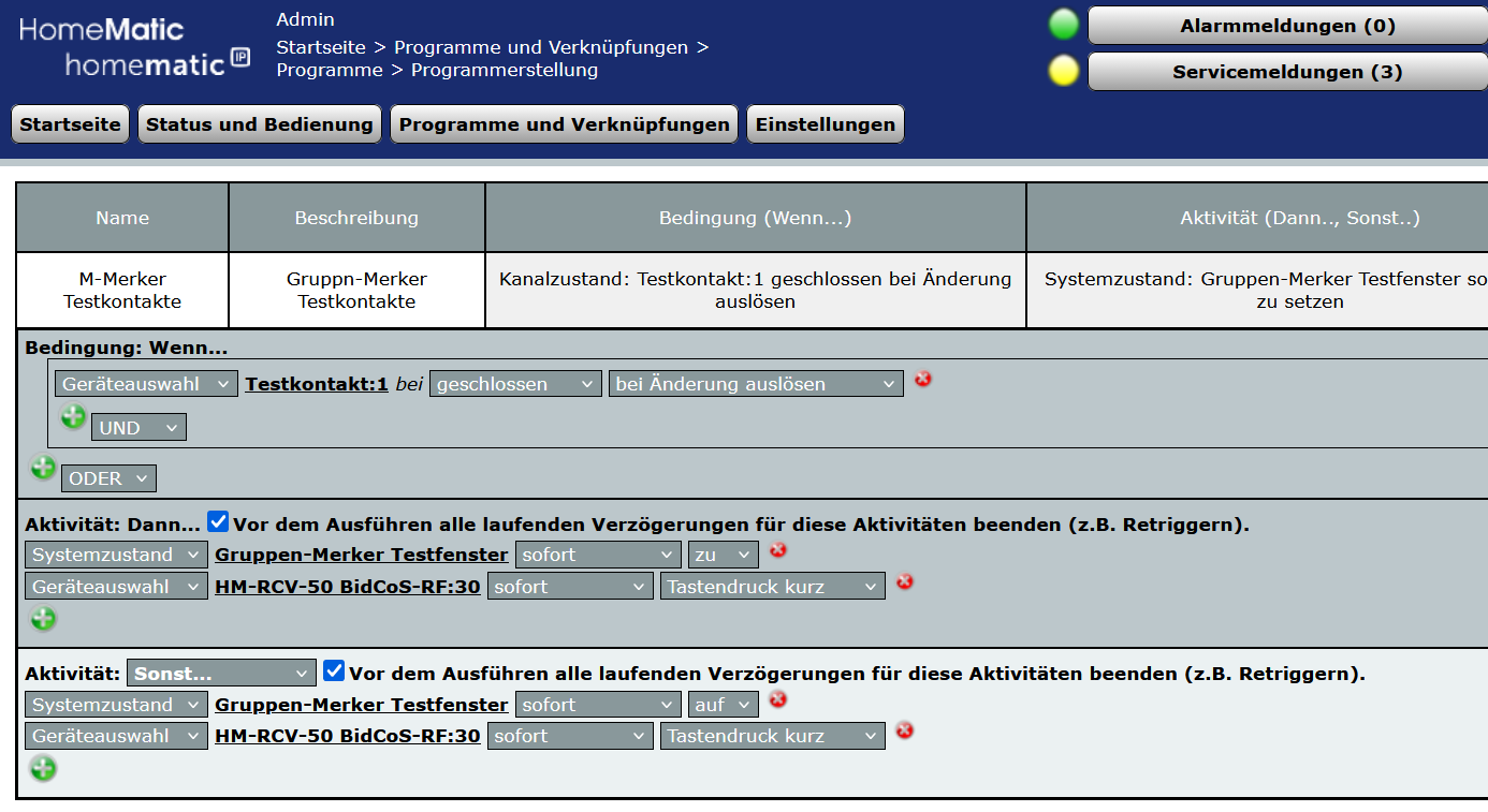

Auf HM hab ich zum testen, einen Testkontakt, der setzte auf der HM einen Gruppen-Merker Testkontakt auf auf/zu.

Der Zustand des Merkers ändert sich aber nicht, eine Änderung des Kontaktes seh ich auf HA. Also hab ich auf HM einen Viruellen Schalter angelgt, der parallel zum Merker ausgelöst wird.
Ich finde diesen Virtuellenschalter ‘ HM-RCV-50 BidCoS-RF:30 ‘ aber auf der HA nicht.
