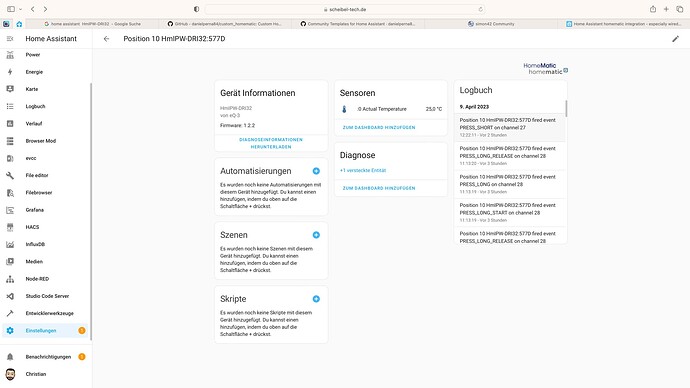

ich brauche mal wieder die Schwarm Intelligenz des Forums. Ich habe Homematic OP Wired im Haus verbaut. Alle Aktoren kann ich auch steuern. Jetzt möchte ich aber die Taster in HA nutzen. Leider habe ich aber aus der integration Homematic IP Wired für das Gerät HMIPW-DRI32 keine Entitäten. Ich sehe im Log aber jeden Tastendruck. Wie kann ich aus der Information Entitäten machen?
