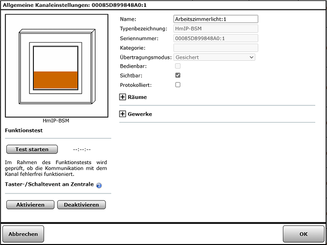

Gehe zu einem Tasten-Kanal deines Senders und aktiviere die Übertragung zur CCU (Button Aktivieren, (der ist nur bei Sende-Kanälen vorhanden)) :
So sieht das bei HmIP aus (Habe keine HM):
Dann sollte die Betätigung dieser Taste auch in HA sichtbar werden.
Alternativ kannst Du in der Zentrale (RM oder CCUx) ein Programm für eine Taste anlegen. Einach nur bei Wenn… deine Taste auswählen, keine Aktivität definieren.
In beiden Fällen sollte dann der Tastendruck an die Zentrale uns damit auch an -HA gemeldet werden.
