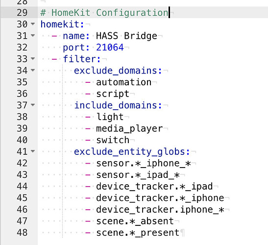

Ich würde sagen, dass die Formatierung passt. Hier noch ein Screenshot des HomeKit Blocks aus der Configuration.yaml:
Vor filter gehört kein “-”

Der Teufel steckt meist im Detail. Das war mir nicht aufgefallen.
Vielen Dank.
