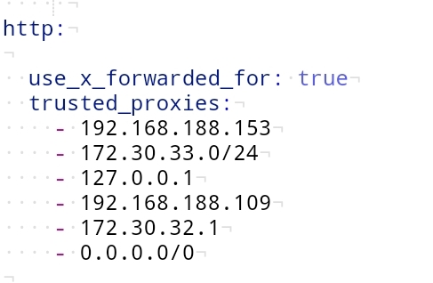

Hallo, ich habe einen Fehler in deinem Home Assistant Proxy Manager System gefunden.
Mein Setup sieht wie folgt aus:
VPS [WireGuard-Server] <-----> WireGuard-Client <----[Lokales Netzwerk]—> Home Assistant.
Ein direkter Stream (direktes Weiterleiten) funktioniert, aber das Nginx Proxy Manager (NPM) auf dem VPS kann kein SSL-Zertifikat hinzufügen und den Traffic über den Proxy weiterleiten.
Fehler Code: 502 Bad Gateway
openresty
Im Anhang findest du eine Abbildung des Fehlers sowie die Nginx NPM-Konfiguration und die Home Assistant Config YAML. [Der Port ist 8123] nicht wundern aber es ist immer der gleiche Fehler.
Ich freue mich über jegliche Hilfe
Screenshot_2025-02-08-22-06-04-250_io.homeassistant.companion.android-edit
Der Port 123 sieht komisch aus.
Ja, davor stand da 8123 und es ist der gleiche Fehler aufgetreten.
Aber Danke für deine Hilfe
