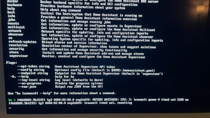

Guten Abend,
bin gerade am verzweifeln. HA UI lässt sich nicht mehr aufrufen, auch nicht der Observer. Auch die HomeKit Integration, also das bereitstellen der Entitäten in Richtung Apple Home App funktioniert nicht mehr.
Wenn ich mir die Ausgabe des Rechners am Fernseher anschaue, sehe ich folgendes
ich komme an die CLI, aber diese Fehlermeldungen kommen immer wieder.
Kann mir jemand einen Tip geben oder mich an die Hand nehmen, was ich tun könnte?

Wie ist das Gerät mit deinem Netzwerkverbunden?
Das sollte dein Netzwerkadapter sein:
grafik
Wo drauf läuft dein HA?
Ich habe einen Raspberry PI 5 (mit 8 GB RAM) mit PCIe Board (GeeekPi N10 Tiny) und deiner SSD (OEM Samsung PM9B1 256 GB) auf den HA läuft.
Alles lief problemlos, bis ich einen Reboot durchführen wollte. Das sah dann zumindest ähnlich aus wie bei Dir.
Diverse Ringtausche mit einem zweiten Pi5 (mit 4GB RAM) mit gleichen Komponenten ergab, dass wohl der PCIe Anschluss des ersten PI5 (mit 8 GB RAM) hinüber ist.
