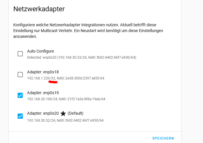

Wenn ich jetzt den Netzwerkadapter auf 192.168.1.220/24 (keine Ahnung wieso 32 genommen wurde, funktioniert aber auch nicht) umstelle ist HA nicht mehr erreichbar und ich muss enp0s18 über die CLI deaktivieren um wieder auf die Weboberfläche zugriff zu haben (beide IP’s funktionieren nicht).

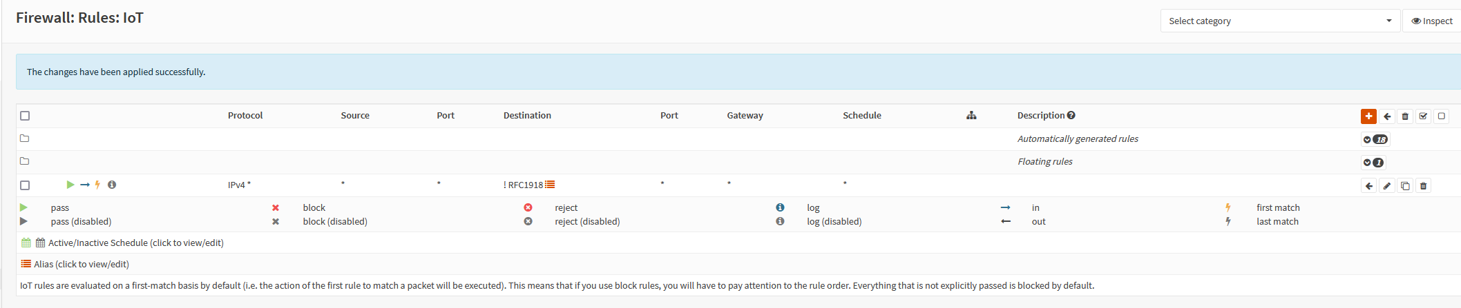

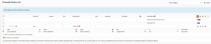

Firewall Regel IoT:

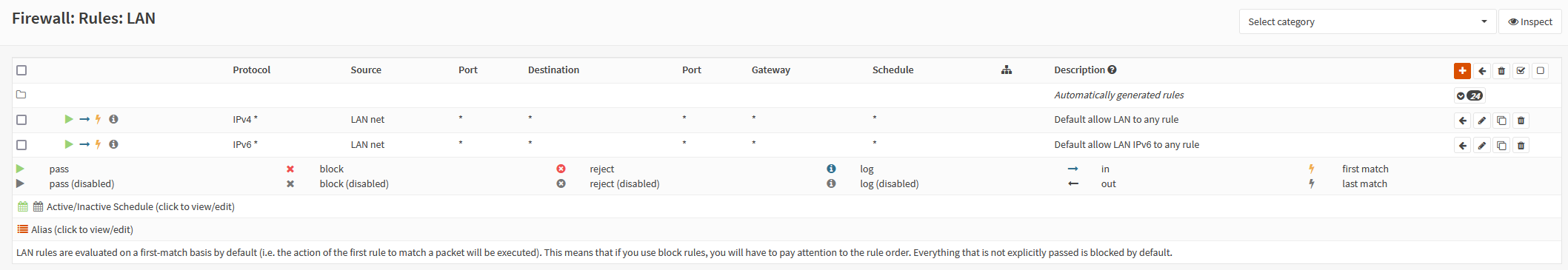

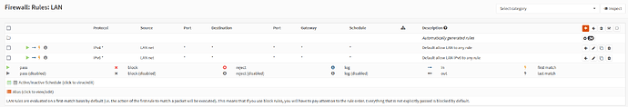

Firewall Regel LAN:

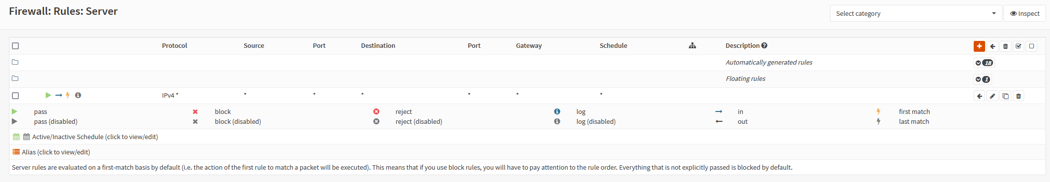

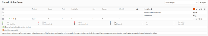

Firewall Regel Server

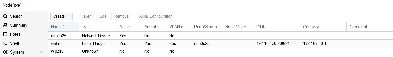

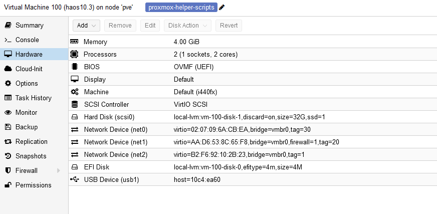

Proxmox VE Netzwerkadapter
HAOS Netzwerkadapters:
Netzwerkadapter HA:

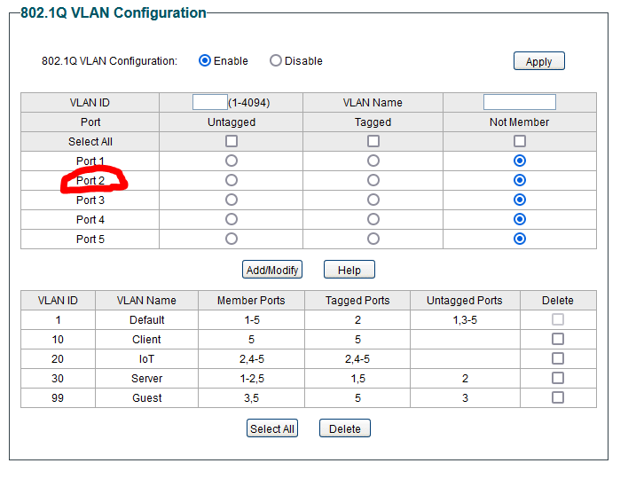

Switch Einstellung VLAN:

Am Home Asssitant liegen dann sogar DREI Netze an? Warum das? Und die Netzmaske /32 ist mist, das darf nicht sein. Das ist ja nur ein Netz für EINEN einzigen PC (255.255.255.255). Ich vermute mal darum ist der dann nich mehr erreichbar,
Und die Firewall regeln, das scheinen alles default regeln zu sein? da hast du noch gar nix freigeschaltet?
Kennst du dich denn etwas mit OpnSense aus? Dann gib die Netze frei.
Generell würde ich den HA aber nicht multihomed in beide Netze setzen, weil das verwässert dann den Sinn deines IoT Netzes. Sondern dann per FW Regeln freischalten.
Das Netz / IP mit 192.168.1.220/32, wo hast du das definiert? Im Proxmox oder auf dem HA? Und müsste ja auch auf der OpnSense definiert sein. Zeig mal wie du es im Proxmox und HA angelegt hast, da ist wohl der Wurm drin.
Dies hat es gegeben als ich beim Netzwerkadapter in HA ausversehen kein /24 eingegeben habe. Sobald ich dies aber ändere, also 192.168.1.220/24, habe ich gar keinen Zugriff mehr auf die GUI. Egal ob im Vlan20 (IoT), Vlan30 (Server) oder im LAN.
Ich hhabe diese Regeln in einem Tutorial gefunden, muss aber definitiv mein wissen noch vieeeeeel mehr vertiefen,

Prinzipiell denke ich brauchst du erst mal für das IoT Netz keine FW Regel dafür, dein LAN darf ja per default Opnsense Einstellung überall hin. Das IoT Netz wäre aber eingeschränkt, musst du gucken ob es überhaupt ins Internet darf. Ich bin nicht so der Opnsense Profi, kenn mich besser mit Checkpoint Firewalls aus. Aber da Checkpoint daheim zu teuer ist … dann Opnsense daheim

Der Port für die OpnSense ist aber tagged oder?
/24 bezeichnet das komplett Netz, eine Netzwerkkarte bekommt aber nur eine IP-Adresse = /32
