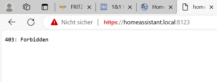

da kommt bei mir aber wieder die Fehlermeldung:
Ich muss doch bestimmt erstmal das ändern oder? Die Frage ist nur, was schreibe ich da hin?
Ja, da muss Deine DuckDNS-Adresse rein (aber nicht mit richtiger Adresse posten).
