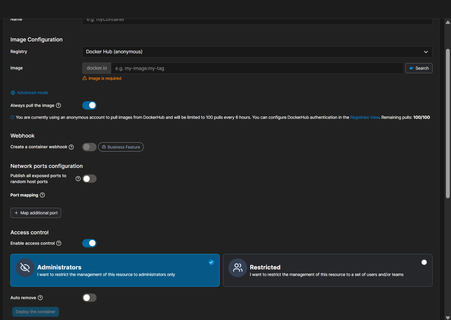

Aber wo setze ich die Variable? Da mein Englisch nicht so gut ist und ich mit Portainer noch ein Anfänger bin. Das ist erst mein dritter Container.
Das hättest du ja gleich mit angeben können, da hätte ich mir die Such ersparen können!
Ja dann musst du wie da beschrieben die Variable im Baikal Docker setzen oder den von mir genutzten Docker verwenden.

Zeige mal die Config des Baikal Dockers
Kann ich den Container einfach austauschen? Oder sind dann meine schon erstellten Kalender weg?
Wie komme ich an die Config?
Meinst du das?

Wie hast du den baikal gestartet? Per docker compose up?
Dann musst du die docker-compose.yml bearbeiten. Ist aber auch alles in dem link von @N3RO365 beschrieben.
Ich habe nur den Container installiert und dann wurde er automatisch gestartet.
Hier habe ich den installiert.
Hier ist in deinem Fall Portainer > Containers > Add Container oder?
Das heisst du hast alle Einstellungen von Hand unter Advanced container settings vorgenommen?
Warum hast Du den Container nicht per stack oder docker-compose installiert?
