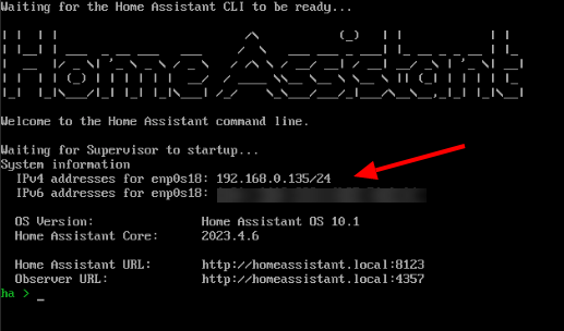

Schließ deinen NUC am besten an einen Monitor an und schaue ob HA komplett bootet. Dort siehst du dann auch gleich die aktuelle interne IP Adresse deiner HA-Installation und kannst diese ansurfen.
Naja, das sollte im Router ersichtlich sein.
Wenn HA bootet werden keine IPs mehr angezeigt, außer unten die hass.local:8123
Die lokale IP sollte aber auch dort zu finden sein.
HA_lokale_IP
Das Feld ist nur leer.
Nur unten die Adressen mit http werden angezeigt.
Das sieht so aus, als ob dann keine Verbindung zum Netzwerk besteht.
Kontrolliere bitte die Netzwerkverbindung und den Eintrag des HA-Servers im Router.
