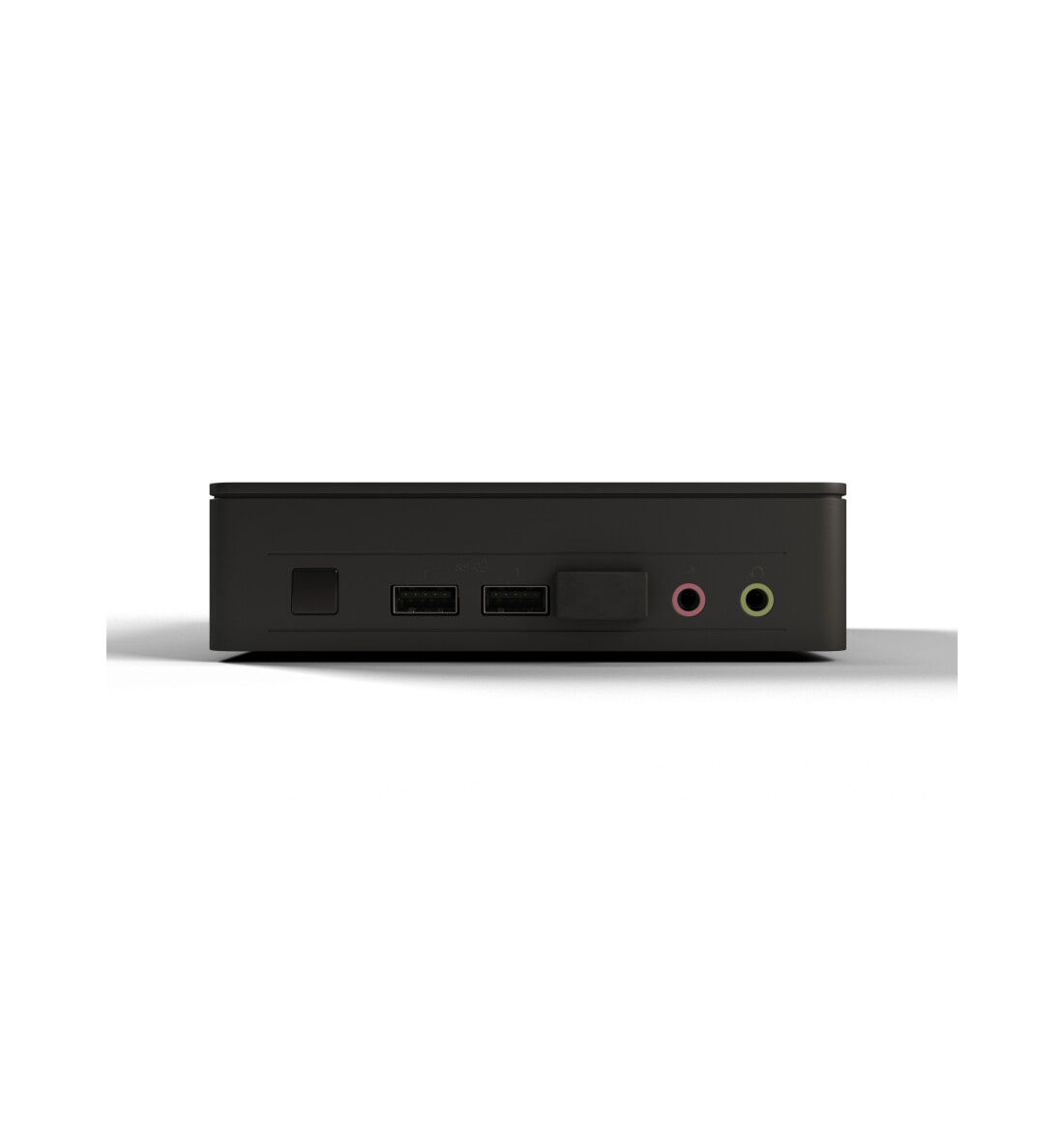

Hallo. Ich überlege auch schon von meinem Raspi 5 auf einen Nuc um zu steigen. Vorweg Proxmox brauche ich nicht, da es leider überhaubt nicht als seheingeschrenkter Nutzer zu bedienen geht. Auch möchte ich nicht vor jedem ha-Update patchen müssen und andere nervige Dinge tun. Nun weiss ich jedoch nicht, was der optimalste Nuc hier für währe. Wir wollen in Zukunft 2 Überwachungskameras mit Frigate nutzen und aber auch lokale Sprachverarbeitung nutzen. Wie viel Arbeitzspeicher und Prozessor wird empfolen? Und mit USB-Anschlüssen ca. 6 währe ich auch zu frieden. Ich habe hier folgenden Nuc gefunden, weiss aber nicht, ob der für diese Zwecke reicht:

Wenn ich mir Dein aktuelles Szenario anschaue, dann würde ich mir einen MiniPC mit N100 CPU, 8 GB Memory und einer ~ 256 - 512 GB SSD anschaffen.

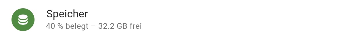

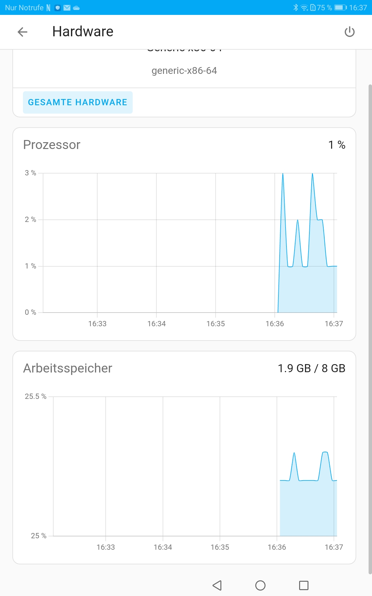

Ich habe mir damals einen gebrauchten Dell Optiplex für ca. 80,- bei eBay gekauft.
8GB RAM 64GB SSD
Ein Raspi inkl. Netzteil und Gehäuse plus SD Karte ist teuer und nicht so leistungsfähig.
Zunächst dachte ich die SSD wäre zu klein. Da sind aber immer noch 40% unbenutzt und auch die 8GB RAM sind mehr als ausreichend.
Der Prozessor schiebt auch Langeweile.
Das System reagiert schnell und ist sehr robust. Bisher hatte ich damit keinen Stress.
