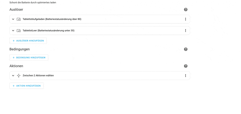

Hallo Simon,
der Code zur Automation Tablet Laden wurde von mir übernommen und mit den richtigen device_id und entity_id angepasst.
Der Schaltaktor schaltet aber nicht automatisch.
Manuelles schalten in HA funktioniert.
Da ich gerade erst auf HA umgestiegen bin kenne ich mich noch nicht so aus.
Muss ich da noch etwas einstellen?
Die Zustände werden erkannt nur geschaltet wird nicht

Du meinst bezüglich der Lade-Automation? Kannst du den Code mal als Snippet hier Posten, oder 1-2 Screenshots machen?
Upsi: Erstmal ein ganz herzliches Willkommen ![]()
Danke dir für die Screenshots ![]()
Dir fehlen oben bei den Triggern die IDs. Diese werden in der Auswahl genutzt (unten im Aktionsblock) um zu entscheiden, was passiert. Da diese bei dir nicht vorkommen, wird nix gemacht ![]()

Noch ein Hinweis: Wenn du Trigger auf 30 und 80 setzte und das Tablet 80% geladen ist und du es an die Steckdose steckst, während diese an ist, dann wird die Automation nie triggern. Getriggert wird beim passieren des Schwellwerts und nur dann. Das hat mich jetzt gut 90’ Experimentieren gekostet;).
