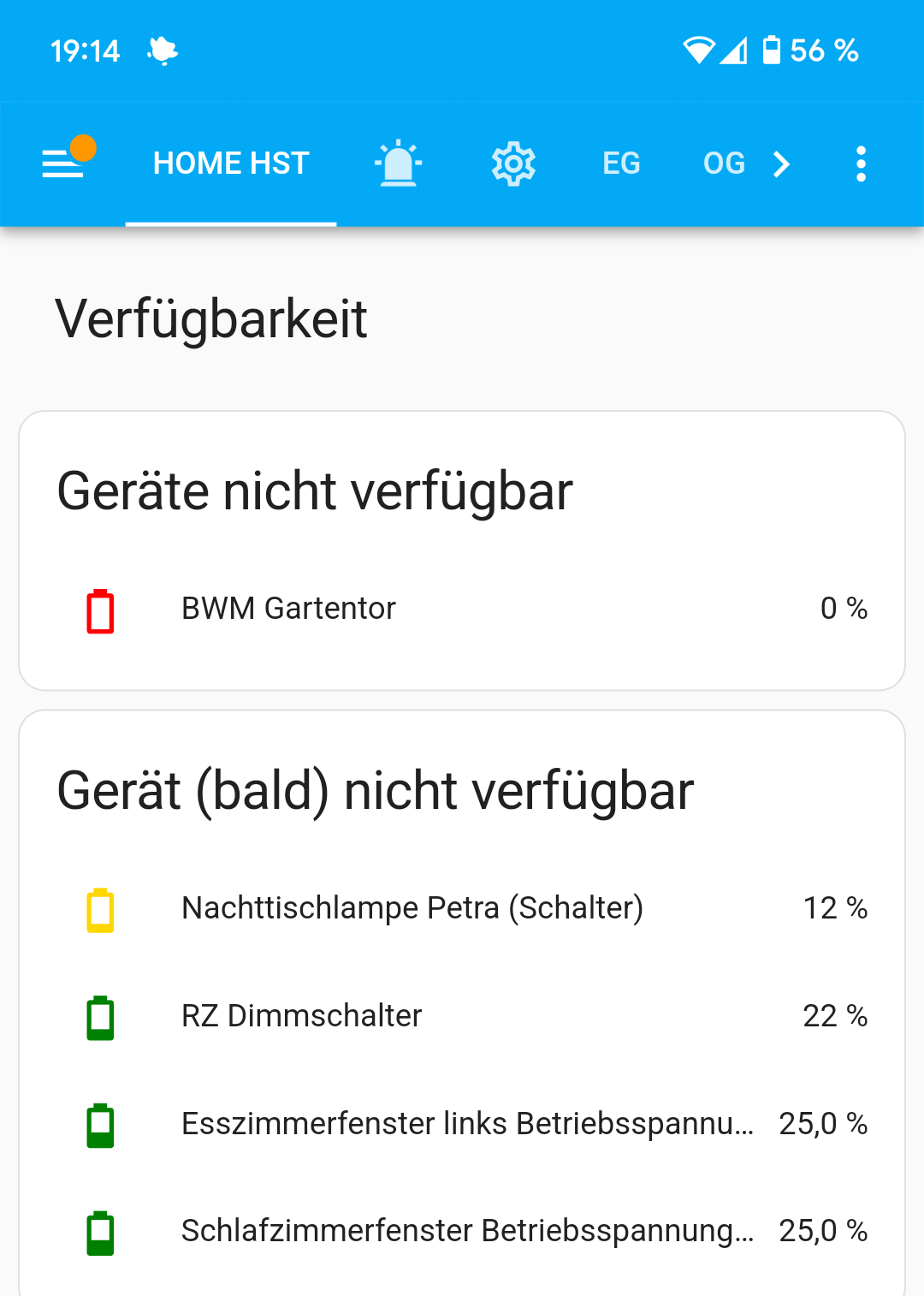

Ich nutze diese Karte:
type: custom:battery-state-card
Sie zeigt nicht nur Batterie-Stati an, sondern auch, wenn man sie entsprechend konfiguriert, nicht verfügbare Geräte.
Ich habe drei Rubriken. Oben werden nur zwei angezeigt. Die der nicht erreichbaren Geräte wird gerade nicht angezeigt, weil alle Geräte erreichbar sind. Die nicht verfügbaren Geräte sind einfach Geräte, die gerade keine Batterie mehr haben.
Bitte auf den kleinen Unterschied achten: nicht erreichbar und nicht verfügbar.
Die Karte ist sehr umfangreich. Man muss sich ein bisschen mit ihr beschäftigen. Die Konfigurationen, die ich in den Karten habe, sind ebenfalls sehr umfangreich.
Darüber hinaus frage ich mit Node-RED wichtige Komponenten alle vier Stunden ab, ob sie da sind.

Klar, @dennis , hier ist mein Code der drei Karten “Verbindungs-Problem”, “Geräte nicht verfügbar” und “Gerät (bald) nicht verfügbar”. Sie befinden sich in einer vertical-stack-Karte mit der Überschrift “Verfügbarkeit”.
Du brauchst neben der vertical-stack-Karte (ist ja Standard in HA) die battery-state-card und musst sicherlich den Code anpassen. Die Karte und die Möglichkeiten sind, wie bereits beschrieben, sehr komplex. Ein Einlesen in die Dokumentation der battery-state-card ist ein Muss.
Beachte, wenn du den Code einfach übernimmst, die Karten werden nur angezeigt, wenn mindestens ein Treffer der jeweiligen Karte vorliegt.
Das 4-stündige Abfragen von wichtigen Komponenten ist eine andere Baustelle und bei mir mit Node-RED umgesetzt.
