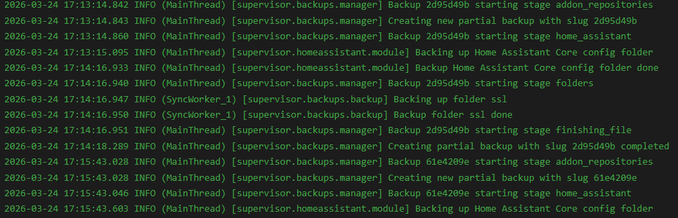

Die letzten Einträge im Supervisor-Log sehen so aus

mit Text in Bildern… Logs bitte als Vorformatierten Text </> posten.
grafik
