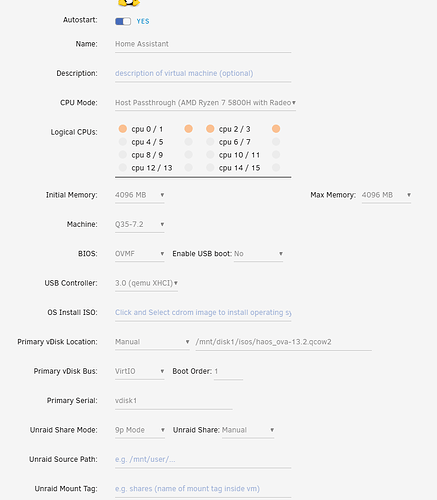

Zur besseren Info habe ich mal die Einstellungen meiner VM dabei und Log Dateien stelle ich natürlich auch noch zur Verfügung. Ich war mir aber nicht sicher, welche davon sinnvoll sind.

Ich habs bei mir so eingestellt
Danke Maxe für deine Einstellungen, da konnte ich mal vergleichen. Allerdings ist das sehr ähnlich. Ich denke irgendwie auch nicht, dass es mit der VM zutun hat. Die ist eigentlich nicht ausgelastet und hat noch genug Puffer. Maximal, wenn ich ESP Home geräte Compile sieht man im Unraid Dashboard mal einen Ausschlag. Für die App habe ich für den externen Zugriff Nabu Casa Cloud eingestellt. Aber inter sollte HA ja mit der IP verbinden und nicht den Umweg über das Internet nutzen.
