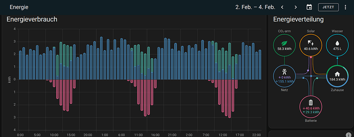

Wenn man das richtig macht sollte das dann so ausschauen wie hier, ich fahre selber auch Nulleinspeisung :wink:
Und ja, es gab auch schon einige gute Tage in diesem Jahr :smiley:
Ja genau so will ich es auch haben. habe das mit zurück ins Netz schon einmal fertig.
