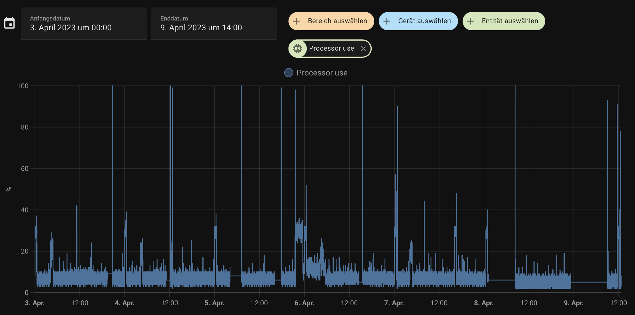

So sieht der Verlauf einer Woche aus, dort kann man auch ganz gut sehen wann das System aussetzt.
