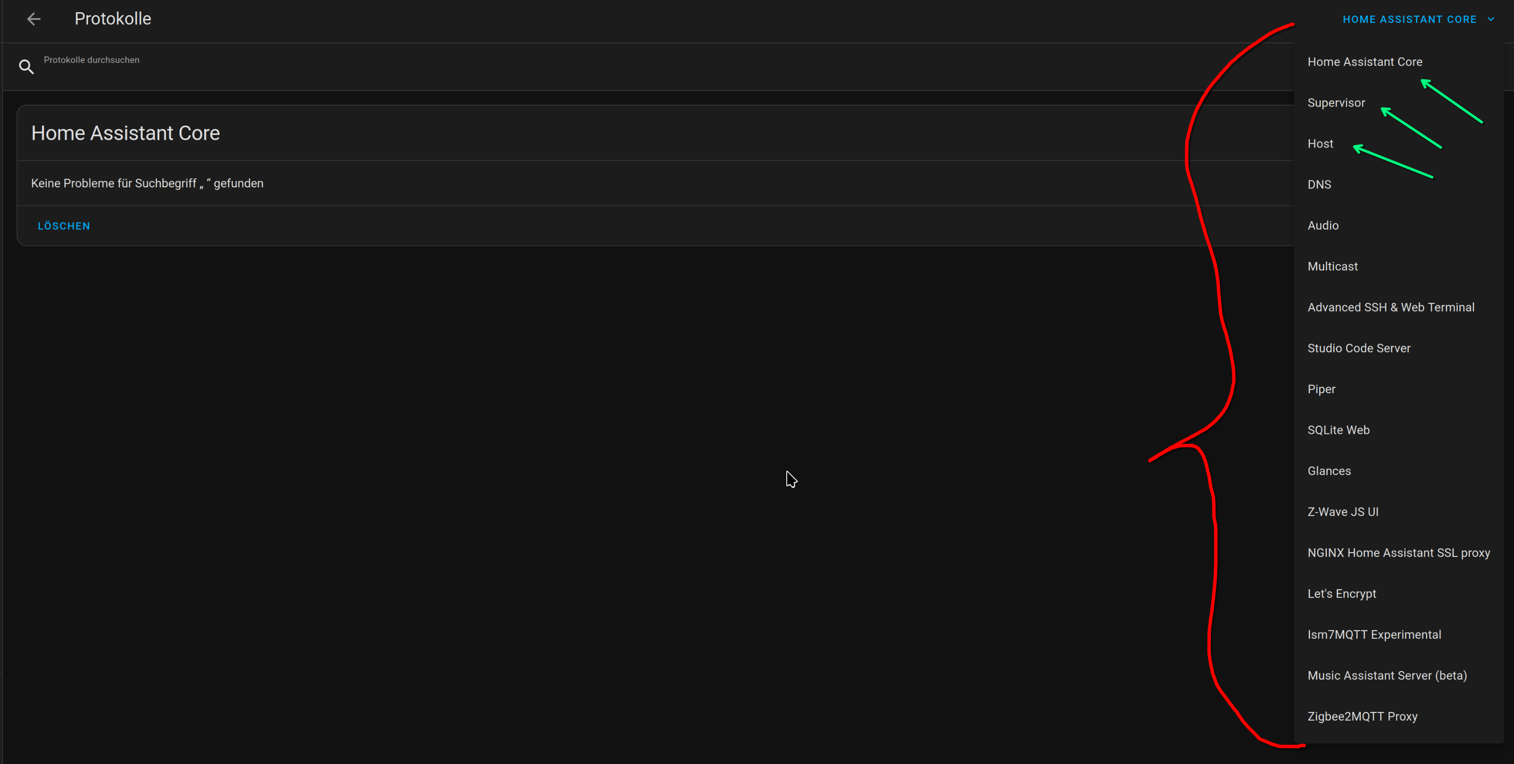

Ich hab jetzt noch mal ein BT angelegt und das Debug Protokoll aktiviert. Denke das war gemeint. Ich lass das mal so laufen und dann mal schauen was da drin steht.

Nicht unbedingt, ein zweites Browserfenster aufmachen und mal schauen was da bei alles passiert
