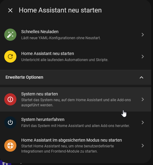

Du hast bestimmt nur den Core (Home Assistant) neugestartet.
Um den Supervisor mit neu zu starten musst du “System neu starten” wählen.
Kannte das noch gar nicht. Die Erweiterten Optionen sind mir heute aufgefallen, aber das wollte ich später nachsehen was das ist :slight_smile: Danke
