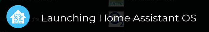

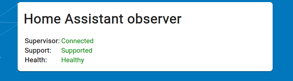

Den Screen habe ich bei mir glaube ich noch nie gesehen:
Wundert mich auch das da noch das alte Logo verwendet wird.
Das “Neue” ist auch schon ~2Jahre alt:

Wenn es anzeigt, dass das HA OS gestartet wird, würde ich die VM mal runterfahren und neu starten.

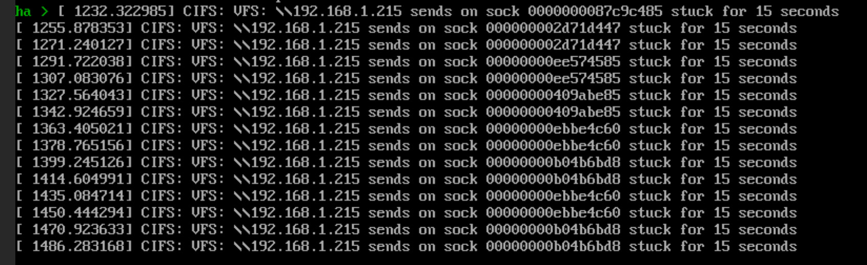

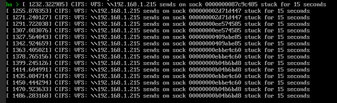

Nun ist noch diese Meldung dazugekommen…
Der Zugriff auf den Speicherort ist aber möglich.

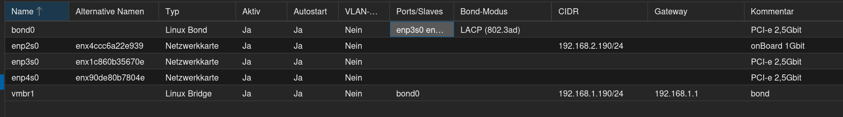

Zeig lieber mal Deine Netzwerkeinstellung von Proxmox, kann es sein, dass da etwas durcheinander gekommen ist, denn es scheint ja das Routing nicht mehr korrekt zu sein, obwohl ich ein Bild Deines Netzwerks, Routings, VM, echte Hardware, usw., hilfreicher empfunden hätte als die 1000 Worte :slight_smile:

Hier mal die Netzwerkeinstellung, vom Backup-System, wo das Problem noch besteht.
auto lo
iface lo inet loopback
auto enp3s0
iface enp3s0 inet manual
mtu 9000
#PCI-e 2,5Gbit
auto enp2s0
iface enp2s0 inet static
address 192.168.2.190/24
mtu 1500
#onBoard 1Gbit
auto enp4s0
iface enp4s0 inet manual
mtu 9000
#PCI-e 2,5Gbit
auto bond0
iface bond0 inet manual
bond-slaves enp3s0 enp4s0
bond-miimon 100
bond-mode 802.3ad
bond-xmit-hash-policy layer2+3
bond-lacp-rate fast
mtu 9000
#PCI-e 2,5Gbit
auto vmbr1
iface vmbr1 inet static
address 192.168.1.190/24
gateway 192.168.1.1
bridge-ports bond0
bridge-stp off
bridge-fd 0
mtu 9000
#bond
source /etc/network/interfaces.d/*
