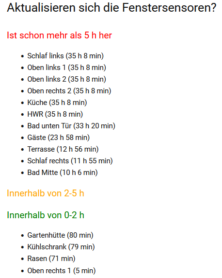

Ich hatte Probleme mit der Verläßlichkeit der Zigbee Aqara Fenstersensoren
bis ich anfing automatisch z2m durchzustarten
action: button.press
metadata: {}
data: {}
entity_id: button.zigbee2mqtt_bridge_restart
Ich mache es einmal die Woche
oder
Wenn alle Fenstersensoren ein last_update > 24 h haben.
Seitdem hat sich die Verläßlichkeit spürbar verbessert.
