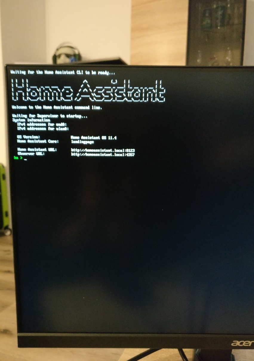

So, habs endlich geschafft den Pi zum laufen zu bringen. Ich bekomme jetzt auch eine Verbindung per LAN hin. Nur, wenn ich die IP Adresse oder die anderen URLs aufrufe, heißt es immer Website nicht erreichbar, obwohl der PI mit LAN verbunden ist…Jetzt weiß ich auch nicht
Auf deinem Bild hat HA keine IP. Die beiden Zeilen für IPv4 und IPv6 sind leer.
Was verstehst du also darunter, dass du eine Verbindung per LAN hinbekommst?
Könnte jetzt z.B. ein Problem mit dem DHCP sein, oder HA steht auf “statischer IP” ohne dass eine eingetragen wäre.
Dachte das (keine IP bei 4 und 6) muss so, weil der Pi nicht mit WLAN verbunden ist.
Mit LAN Verbindung meine ich: Wenn ich im Router schaue, ob ein Gerät mit LAN verbunden ist, dann wird der PI diesmal angezeigt. Sonst war er nie da, obwohl er per LAN angeschlossen war. Und als ich die Observer Adresse eingegeben habe, stand da verbunden und gesund. Aber dann bin ich ja froh, dass doch ein Fehler da ist, den man verorten kann…

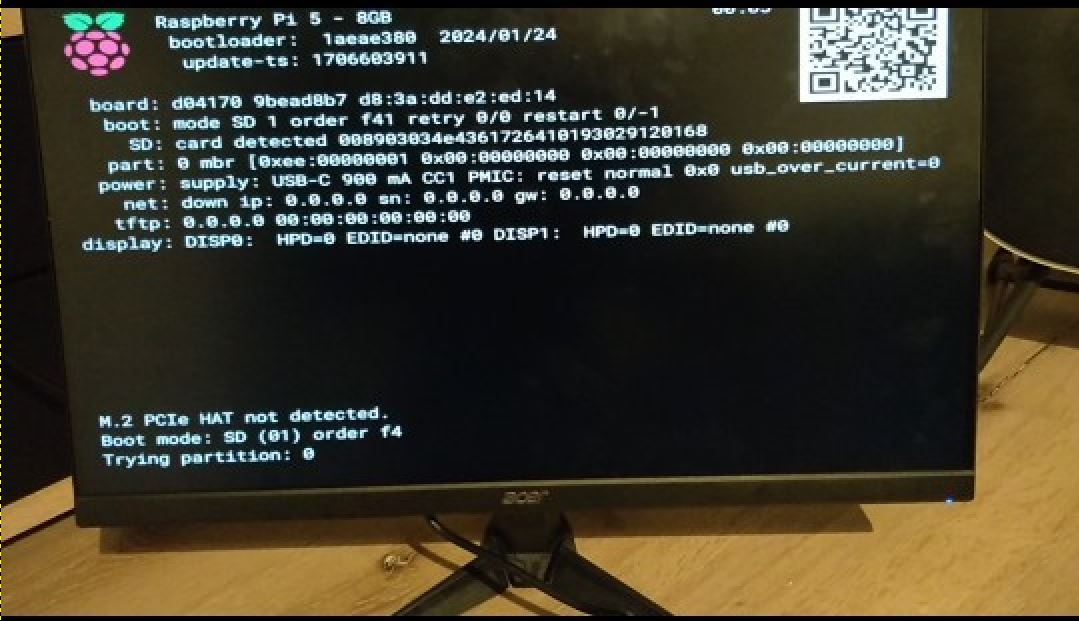

Hab gestern HA 11.4 nochmal neu installiert, weil letztes Mal nach dem Neustart nur kurz ein Bild erschien, dann das Bild weg war und der Bildschirm angezeigt, dass keine Quelle angeschlossen ist. Der Pi lief aber und war im Router über die LAN Verbindung ersichtlich. Leider hat sich nach der Neuinstallation nichts geändert. Ich muss den Pi mehrfach Neustarten / Starten und irgendwann startet er normal. Bei den vergeblichen Startversuchen davor geht immer der Bildschirm an, zeigt kurz was an, aber was ganz anderes als beim normalen Start und mit viel größerer Schrift. Dann geht das Bild weg und der Bildschirm zeigt an, dass keine Quelle angeschlossen ist. Konnte bislang nicht alles lesen und mir merken, was da in der kurzen Zeit auf dem Bildschirm sichtbar ist. Aber ganz unten steht was von PCIe not detected. Muss mal schnell genug sein und ein Foto machen.
Oder du machst ein Video und schaust es dir danach in Ruhe an.
Welche Spannungsversorgung verwendest du? SD Karte oder SSD? Was ist sonst noch angeschlossen?
Also wenn ich den Pi anpinge (LAN-IP oder Homeassistant Adresse) heißt es immer: Zielhost nicht erreichbar.
Und das, was man auf dem Bild sieht, ist das Bild, das kurz erscheint, wenn der Pi nicht startet. Musste gestern Abend bestimmt 10 Mal neu starten / starten bis er endlich normal gestartet ist. Davor kam immer kurz das Bild und dann verlor der Bildschirm die Verbindung. Der Pi hat aber trotzdem weiter Geräusche gemacht und die Lampe war grün.
Ich verwende einen üblichen USB Adapter (von meinem Handy) und ein übliches Kabel dazu (auch vom Handy). Auf dem Adapter steht Output 5V. Kenn mich mit diesen Einheiten (Volt, Watt, etc.) und welche was ist, nicht so gut aus…
Ich nutze eine micro SD Karte und angeschlossen ist außer dem Bildschirmkabel nichts mehr sonst.

Der findet die SSD nicht, scheint schlecht verkabelt zu sein. Überprüfe mal das Flachband Kabel, Fotos?
Ich habe aber doch gar keine SSD, oder? Sondern ne micro SD.
Mit schlecht verkabelt meinst Du, dass ich schlecht verkabelt habe oder der Pi innendrinne schlecht verkabelt ist.
Ich hab kein Flachbandkabel dran und soweit ich in Erinnerung habe, hat der Pi auch keins.

Antwort auf noschvie`s: “Ok, sorry, dann wird es die Stromversorgung sein, du benötigst eine die mind. 2A liefert. Hast nicht das originale? Der RPi ist da ziemlich empfindlich…” weil ich nur 3 Mal antworten darf:
Ne, hab nicht das Originale. Aber werde es mir sofort kaufen. Das wäre ja soo schön, wenn es schlicht und einfach nur an der Stromversorgung läge. Habe zwar schon andere Adapter und Kabel ausprobiert, aber das waren auch immer nur von irgendwelchen Handys.
Für den Pi5 sind 3A ein Minimum!!
Das Original Netzteil hat 5A!
Und das muss konstant mindestens 5V liefern.
Also besser ein 5.1V Netzteil.
