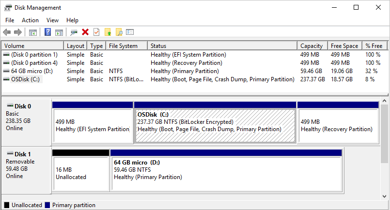

Aber das muss @Horst1 dann halt mal selber testen. Entweder die LVM per CLI “zu Fuß” entfernen, oder falls man eher in der Windows-Welt zu Hause ist die HDD/SSD an eine Windows Kiste anschließen und dort per Datentragerverwaltung
(Edit) Bildquelle: Microsoft
das/die LVM(s) löschen. Die Windows Datentragerverwaltung kann - soweit ich mich erinnern kann - LVM ebenfalls entfernen.
Oder ggf. über diskpart. Aber da sollte man auch wissen, was man tut :wink: .

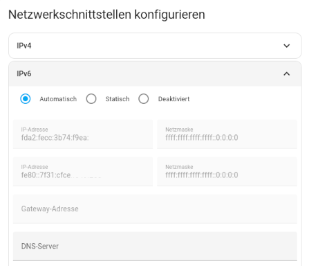

Bisher kann ich nur folgendes feststellen:
  1. Ubuntu nimmt keine ipv4 Adresse, sondern in der Fritz!Box wird eine IPV6 angezeigt.
  2. Sollte also bei der HA-Installation unter Ubuntu keine IPV4 weitergegeben werden, hat HA keine Ip-Adresse. Nach erneutem Hochfahren des Rechners erscheint auch keine. Insofern kann ich dann mit einem Browser nicht darauf zugreifen!
Zu 1: Das kann eigentlich gar nicht sein.
Zu 2: HA kann auch durchaus mit IPv6 umgehen, sofern es nicht deaktiviert wurde.
HA_IPv6
http://homeassistant.local:8123/

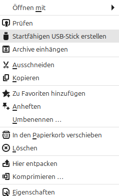

Ich kann Dir zu der Ubuntu-Variante leider gar nicht sagen da ich die noch nie benutzt habe. :slightly_smiling_face: Für eine bare Metal HAOS Installation lade ich mir die aktuelle HAOS ISO herunter, erstellt damit dann einfach ein USB-Bootmedium
Mint_ISO
und schon kann ich damit eine HAOS bare metal Installation machen.
