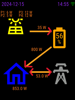

Man kann übrigens auch Screenshots über den Browser machen:
Schon erledigt.
Stimmt, die Screenshotfunktion habe ich schon gesehen.
Warum einfach, wenn es auch umständlich mit der Smartphonekamera geht!? :smiley:
Screenshot 2024-12-15 at 15-03-39 screenshot
ich werde jetzt noch versuchen, die hier rot angezeigten Pfeile darzustellen.
Bei der unteren Wirklinie zwischen Haus und Strommast müssten die Pfeile aber dynamisch sein. Also wenn der Wert (hier 53W) positiv ist, zeigt der Pfeil in Richtung Haus und wenn er Wert negativ ist muss der Pfeil in Richtung Strommast zeigen.
Diese Abhängigkeit ist dann sicherlich komplizierter als die Farbzuweisung.
Wobei ich mal schauen muss ob ich nicht sogar die Pfeile aus der Font-Bibliothek nehme. Dann könnte ich das umsetzen, wie bei dem Icon für den Akku.
Ich melde mich nochmal, wenn ich das Grundgerüst stehen habe. :smiley:
