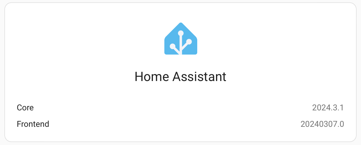

Könnt ihr mir bitte helfen ein Update durchzuführen? Hab einiges gelesen, auch die Doku, aber ich kann kein Update durchführen - weder direkt im UI noch per ssh. Ich weiß nicht mal richtig wo ich anfangen soll…
Hier ist meine Installation:
Sie läuft in einem LXC auf einem Proxmox.
Danke schon einmal vorab für die Hilfe!
