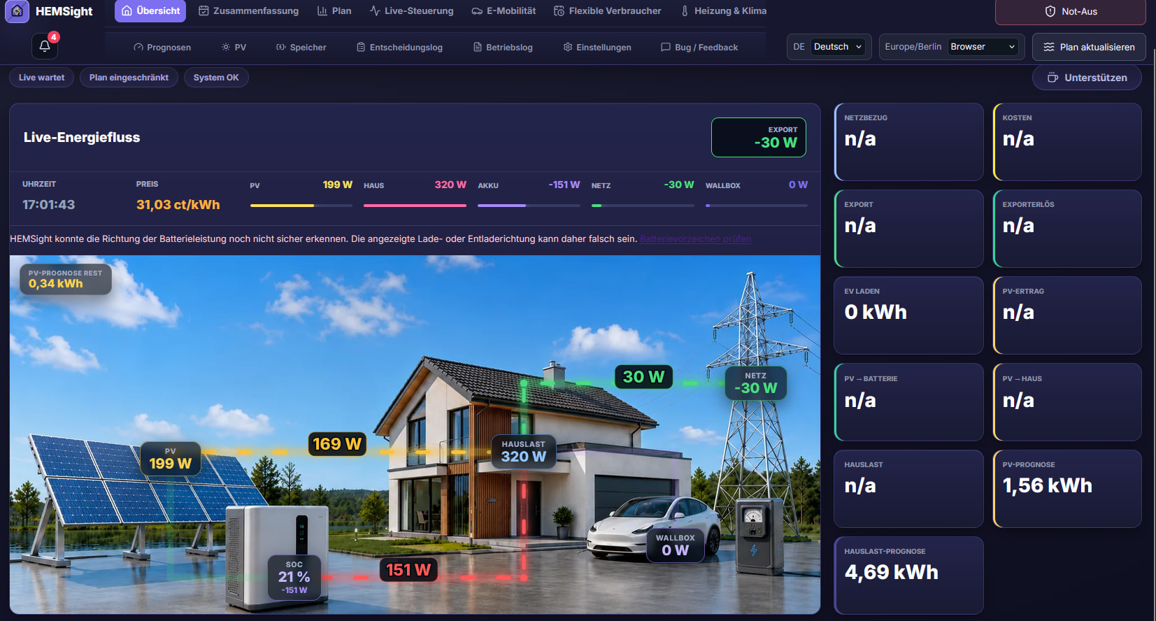

Was ich jedoch nicht weg bekomme, ist diese Meldung:
HEMSight konnte die Richtung der Batterieleistung noch nicht sicher erkennen. Die angezeigte Lade- oder Entladerichtung kann daher falsch sein. Batterievorzeichen prüfen
Eingetragen habe ich getrennte Lade- und Entladeleistung.
Gruß Wilfried

hier ist ein kurzer Bug-Report zur Batterievorzeichen-Meldung:
1. Fehlerbeschreibung
  • Die Warnung „HEMSight konnte die Richtung der Batterieleistung noch nicht sicher erkennen. Die angezeigte Lade- oder Entladerichtung kann daher falsch sein.“ verschwindet nicht auf dem Dashboard.
  • Im Live-Energiefluss und in den Slot-Details erkennt HEMSight den Datenfluss jedoch bereits exakt (z. B. SOC-Änderung von 23 % auf 22,16 % bei -131 W Entladung bzw. +133 W Ladeleistung).
  • Unter Einstellungen → Geräte → Integrationen steht bei Grid Meter und PV die Meldung „Diese Integration liefert noch keine Werte“, obwohl die Live-Kacheln auf dem Dashboard (Netzbezug, PV-Ertrag etc.) korrekt befüllt werden und die Werte verarbeiten.
2. System & Hardware
  • System: Home Assistant
  • Speicher/Inverter: Growatt NEXA 2000
  • Smart Meter: IOmeter
3. Konfiguration & bisherige Versuche
  • Vorzeichen-Einstellung: Sowohl Automatisch als auch explizit Positiv = Laden getestet.
  • Beobachtetes Verhalten: Auch nach mehreren Lade-/Entladephasen, manueller Plan-Aktualisierung und Browser-Cache-Reset (Strg + F5) bleibt das blaue Banner aktiv.
Ich hoffe, die Angaben helfen dir weiter, um im Code zu sehen, warum der Flag im Frontend nicht zurückgesetzt wird!
Viele Grüße Wilfried

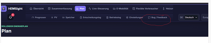

Hi Wilfried,
ich meinte in der App, dort unter dem Reiter Bug / Feedback, dort bekomme ich auch automatisch deine logs und kann fehlermeldungen etc direkt sehen.
Sorry Markus, hatte ich falsch verstanden.
Ist jetzt raus.
Gruß Wilfried

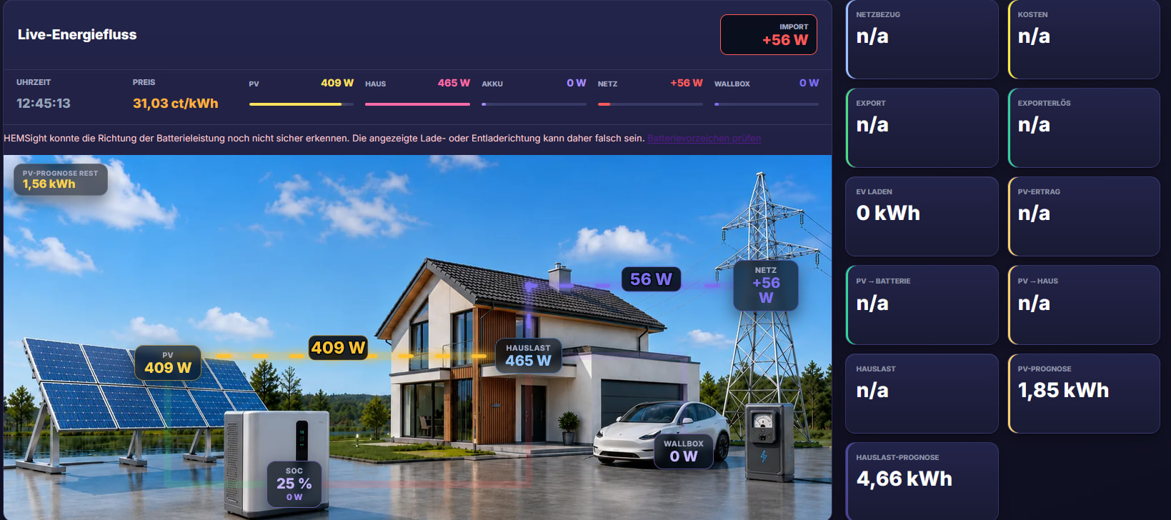

Hallo Markus, ich nun HEMSight installiert. Das Vorzeichenproblem beim Speicher hatte ich nicht, da ich nicht die Automatik sondern manuell das richtige Vorzeichen ausgewählt habe.
Ich habe aber zwei Anmerkungen:
  1. Ich konnte den Namen meinen Hauptwechselrichters nicht angeben. Er hat scheinbar den Namen des angeschlossenen Speichers bekommen.

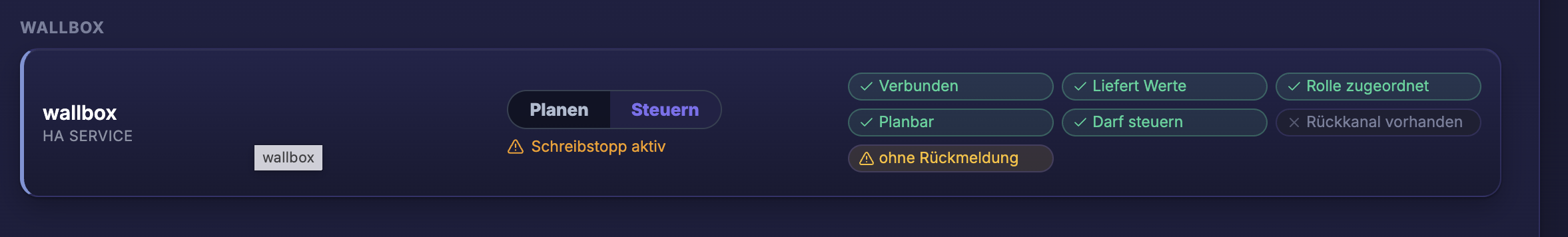

  2. Bei der Wallbox meldet das System, dass diese nicht steuerbar ist. Es ist eine go-eCharger, die über eine direkte Integration (http API 2.0) integriert wurde.
Martin
Servus Martin,
das mit dem go-e ist mysteriös, da ich selbst nämlich eine go-e habe und sie auch über das api2.0 betreibe in meinem live Hemsight.. magst du mir mal in der app einen bugreport zukommen lassen? dann schau mir das bis zum nächsten update an inkl dem Namensproblem.

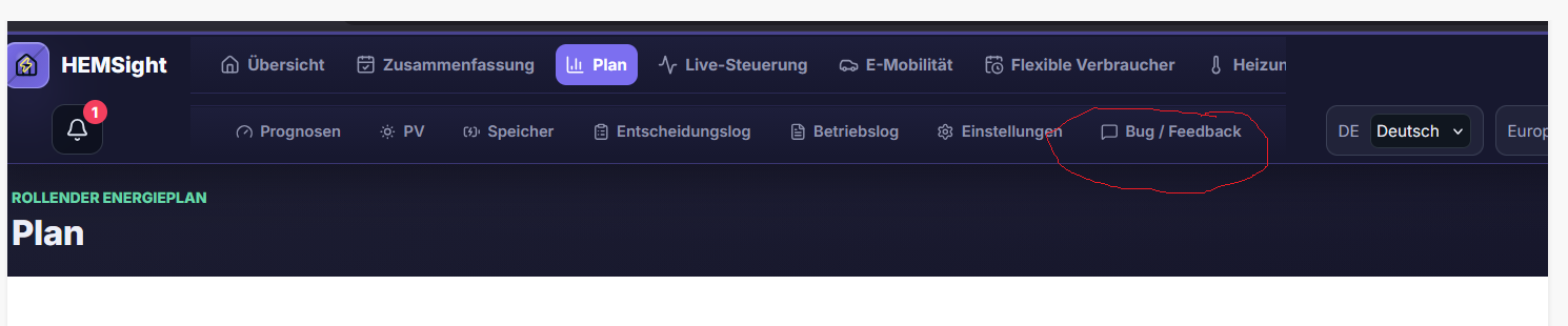

wie erstelle ich den?
Ich habe mal in der App das Log heruntergeladen.
3861a9ff_hemsight_2026-08-20T12-00-12.167Z.txt (6,4 KB)
im Tab "Bug / Feedback”
Ist unterwegs.
Martin
Danke Martin, ist angekommen und ich sehe auch beim drüberfliegen schon grob woran es scheitert, ein Timing Problem im Code wo die Steuerung nie als erlaubt geschaltet wird. Ich setz es mit auf die fix-Liste.
ein quickfix wäre erstmal:
Einstellungen → System → Assistent erneut öffnen
  1. Unter Live & Sicherheit warten, bis alle Geräte geladen sind. Wirklich warten, es dauert ab und zu ein wenig.
  2. Wallbox auf Steuern setzen und Assistent abschließen.
  3. sollte danach immer noch „Safety-State unbekannt“ kommen: Not-Aus aktivieren und wieder deaktivieren.
das sollte Temporär helfen bis zum Update.
