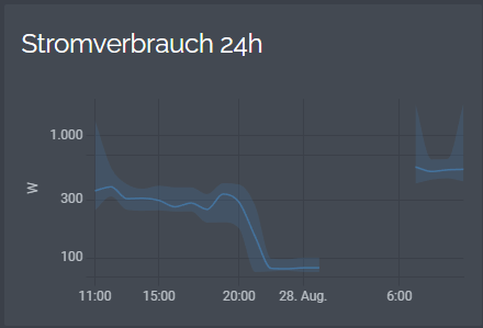

ich habe einen Helper der mir den gesamten aktuellen Stromverbrauch aufzeigt:
Sobald nun aber eine der Steckdosen nicht erreichbar ist (warum auch immer) gibt der Helper nur “unbekannt” zurück und es sieht so aus:
Gibt es eine Möglichkeit nicht verfügbare Entitäten zu ignorieren? Konnte leider nichts dazu finden :frowning:
