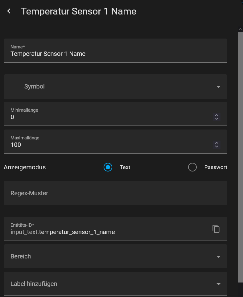

OK, hier die Lösung:
1.) Ich habe mir für die 4 Temperaturfühler jeweils einen Helfer “Texteingabe” erstellt
input_text.temperatur_sensor_1_name
input_text.temperatur_sensor_2_name
input_text.temperatur_sensor_3_name
input_text.temperatur_sensor_4_name
