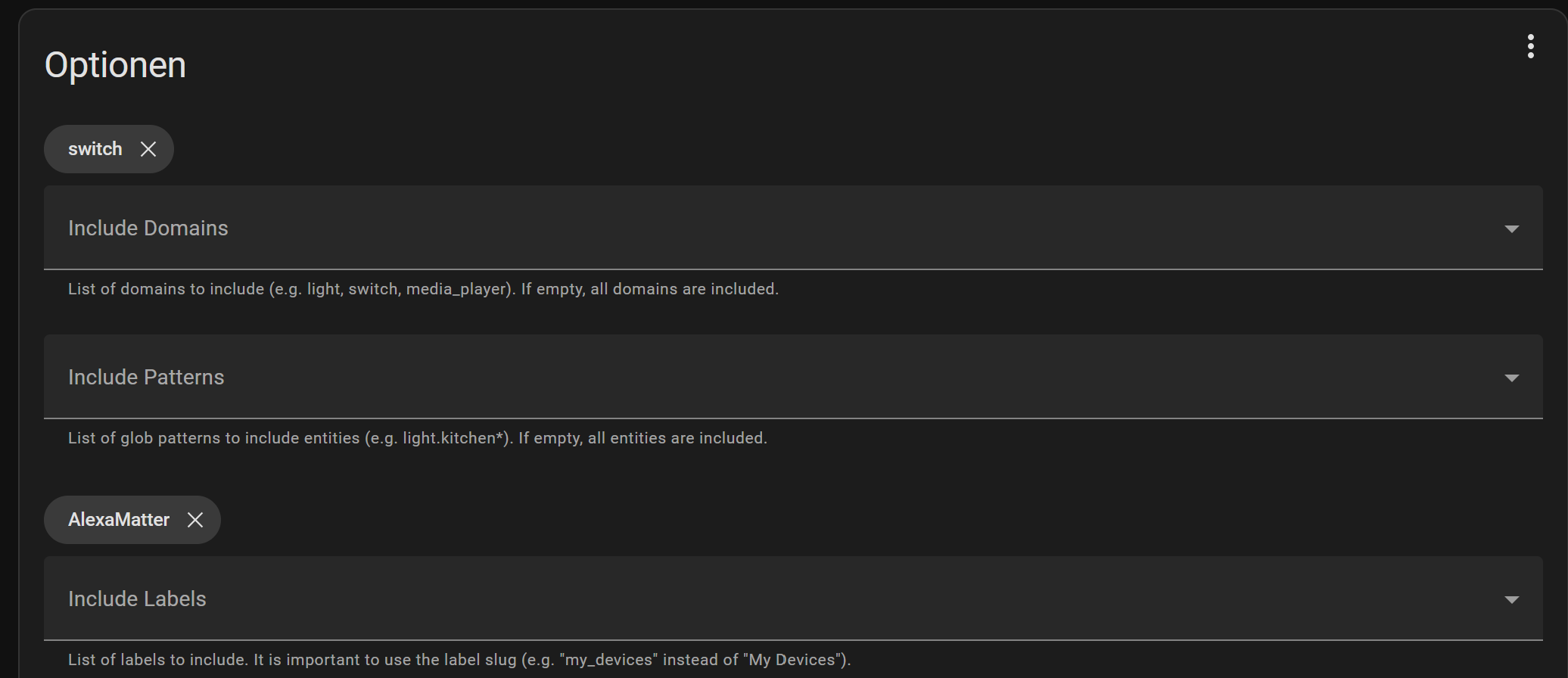

Leider kriege ich es nicht hin die o.g. Entität über die Matterbridge (t0bst4r) mit Alexa zu schalten. Die Bridge ist mit Alexa verbunden und ich sehe alle Geräte, jedoch die angesprochene nicht.
Anbei zwei Screenshots, hat jemand eine Idee warum das nicht funktioniert?

Ist denn ein input_boolean in der Domäne switch enthalten?
Mit dem Code auf Home Assistant Community, Post 20, kannst Du dir die Domänen deiner Installation anzeigen lassen. Bei mir wird sowohl input_boolean als auch switch angezeigt, woraus ich schließe dass es wohl nicht enthalten ist. Füge mal input_boolean in deinem 2. Screenshot hinzu.

Probiere ich gerne, dachte aber das “Label” reicht hier.
Edit: Das war es, nachdem input_boolean bei Domains hinzugefügt habe, war das Gerät sofort da. Vielen Dank.
