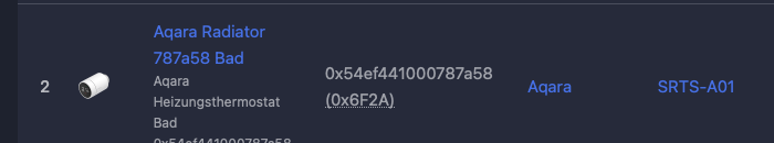

So ganz habe ich dein Problem noch nicht verstanden. Ich selbst habe ein Zigbee-Heizkörper-Thermostat von Aqara. Das funktioniert super. Warum benötigst du ein separates Raumthermostat. Das von Aqara bringt doch alles mit? Es misst die Temperatur, du kannst daran deine Wunschtemperatur einstellen.
