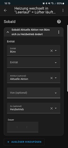

Ich weiß nicht ob deine Homeatic Geräte den Wert liefern, bei mir sieht das bei einem anderen Hersteller so aus.
die Wandthermostate von HomeMatic IP liefern dieses Attribut nicht. Das kann man aber umgehen, indem man das Wandthermostat in der ccu in einer Heizgruppe aufnimmt und dann das Attribut aktuelle Aktion der heizgruppe abfragt. Ein mit dem Wandthermostat verknüpftes Heizkörperthermostat liefert ebenfalls dieses Attribut.
