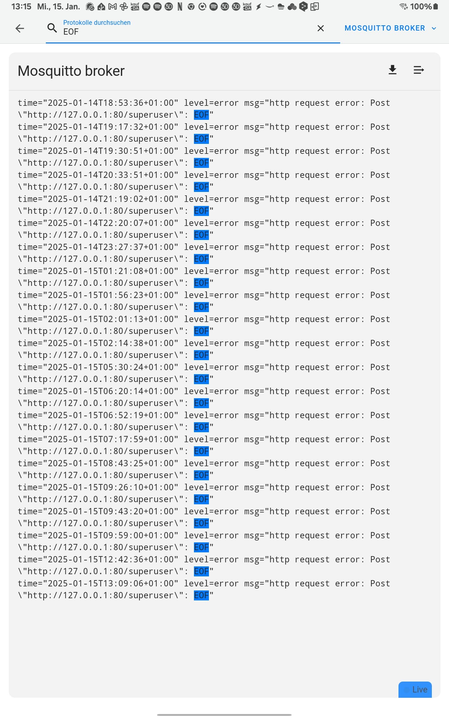

Bisher keine Probleme, allerdings hab ich jetzt folgenden Eintrag regelmäßig im log:
2025-01-15 11:50:48: Saving in-memory database to /data//mosquitto.db.
time=“2025-01-15T11:51:05+01:00” level=error msg=“http request error: Post "http://127.0.0.1:80/superuser\”: EOF"

Ich habe mir das MQTT Log jetzt auch mal näher und genauer angeschaut und bei mir gab es gestern Nacht auch einen entsprechenden EOF Error.
2025-01-15 03:02:23: Saving in-memory database to /data//mosquitto.db.
time="2025-01-15T03:10:45+01:00" level=error msg="POST error: Post \"http://127.0.0.1:80/superuser\": EOF"

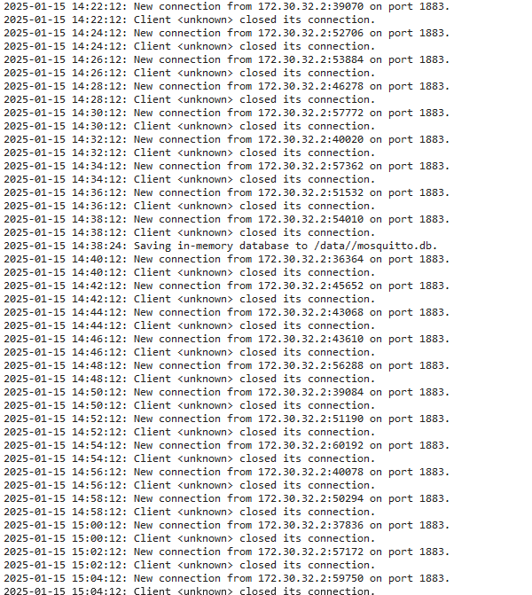

Hat schon mal jemand sowas in seinem Protokoll gesehen?
Ja das ist eigentlich der HA Supervisor der schaut ob der MQTT Broker noch “lebt”. Eigentlich sollte das aber nicht wie bei im Minutentakt passieren. :thinking:
That is the supervisor checking if the add-on is still responding as part of a health check. This is expected, not a bug and actually good.

Ist bei mir aber auch nicht anders, kenne es auch nichts anders und das schon über 2Jahre.

nur mal ein kleiner Auszug😒!
Wenn einer weiß wie man das vll etwas in den griff bekommt, dann immer her mit der Info :saluting_face:
Danke für deine schnelle Antwort.
Hmm, ist auf der einen Seite beruhigen, auf der anderen aber auch komisch.
Probleme macht es nicht, kann zumindest keine feststellen.

@fazer1000 ich hatte da nur zum Anfang mal reingeguckt und da sah das schon so aus, aber es läuft alles. daher habe ich dem keine weitere Beachtung geschenkt.
Aber vll weiß einer ja wie man das abstellen kann oder das das nicht im Minuten Takt da rum rattert.
So schaut’s bei bei mir auch aus :man_shrugging:
Ich bin bei Mosquito Version 6.4.1
auch heute das erste mal reingeschaut :face_with_peeking_eye:
Edit für @fazer1000 (Protokoll hinzugefügt)

2025-01-15 15:52:10: Client <unknown> closed its connection.
2025-01-15 15:54:05: Saving in-memory database to /data//mosquitto.db.
2025-01-15 15:54:10: New connection from 172.30.32.2:40008 on port 1883.
2025-01-15 15:54:10: Client <unknown> closed its connection.
2025-01-15 15:56:10: New connection from 172.30.32.2:33480 on port 1883.
2025-01-15 15:56:10: Client <unknown> closed its connection.
2025-01-15 15:58:10: New connection from 172.30.32.2:51424 on port 1883.
2025-01-15 15:58:10: Client <unknown> closed its connection.
2025-01-15 16:00:10: New connection from 172.30.32.2:42962 on port 1883.
2025-01-15 16:00:10: Client <unknown> closed its connection.
