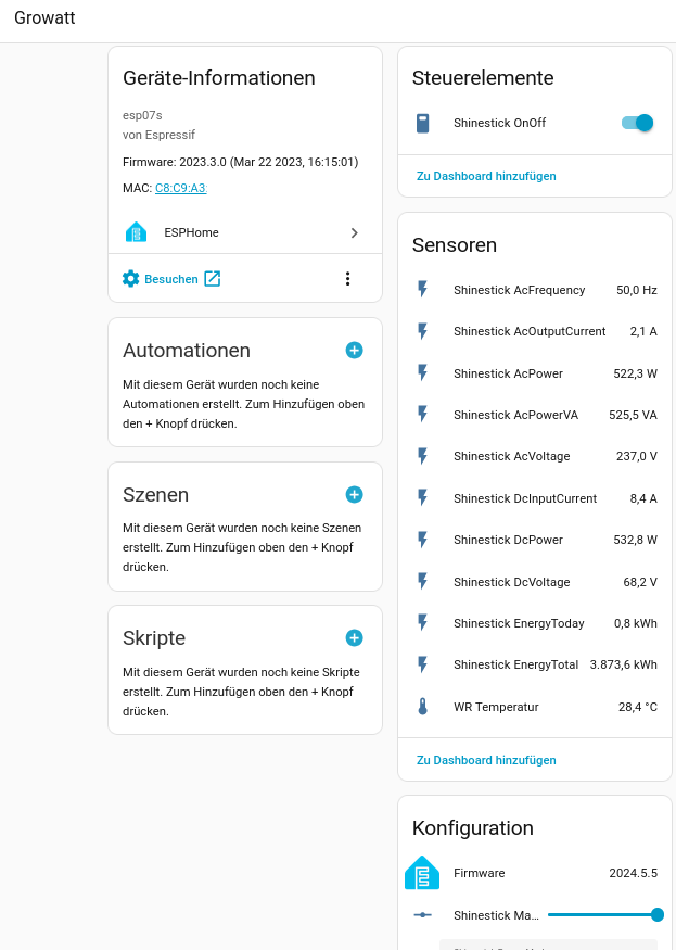

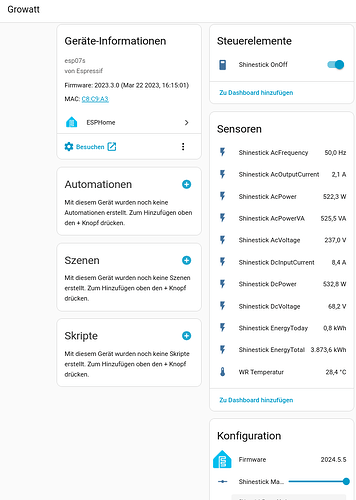

  6. Du musst keine “eigenen Sensoren” anlegen, sondern diese werden Dir von der entsprechenden Integration oder App zur Verfügung gestellt. Bsp. für einen Growatt WR:
    Die dann für das Gerät vorhandenen Entitäten können dann für alle möglichen Dinge unter HA genutzt werden. Und ja, die Daten beziehen sich dann natürlich immer auf die durch die Integration oder App zur Verfügung stellten Sensoren (Entitäten).

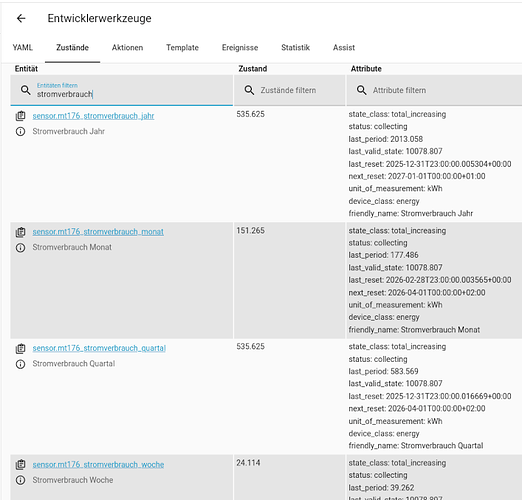

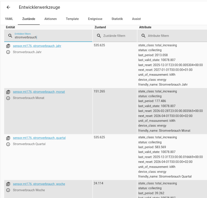

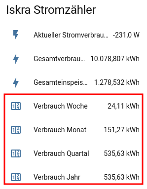

    Man könnte dann z.B. per HA Helfer auch noch weitere Sensoren erstellen, aber die Basis für diese Sensoren sind dann immer die Entitäten von Geräten die bereits unter HA vorhanden sind. Bsp. für einen bei HA eingebundenen Stromzähler. Dieser liefert in dem Fall per IR-Lesekopf drei Werte: Aktuelller Stromverbrauch, Gesamtstromverbrauch, Gesamtstromeinspeisung. Über einen HA Verbrauchszähler-Helfer kann man sich dann z.B. weitere Sensoren erstellen lassen. In dem Fall für den Verbrauch pro Woche, Monat, Quartal und Jahr.
    Diese vier Sensoren für den Stromverbrauch stehen dann unter HA auch und zusätzlich als Entitäten zur Verfügung, obwohl der IR-Lesekopf diese ja nicht direkt liefert.
