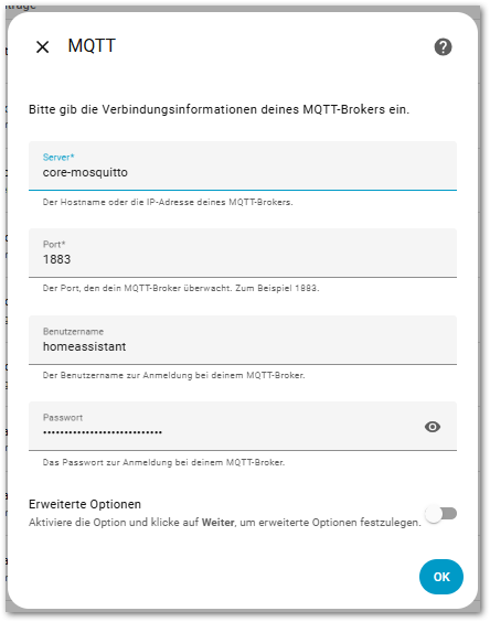

Guten Morgen Zusammen,
da ich gerade festgestellt habe dass die Nuki Intergration im HA einen API Token verlangt und dies ohne Bridge (ich habe den Nuki 3.0 Pro) kompliziert ist, wollte ich die Anbindung über MQTT probieren, die ich vermieden habe denn ich das MQTT Passwort nicht ablesen kann und ichAngst habe das MQTT neu zu konfigurieren.
Nun sehe ich in der NUKI App, das das Passwort optional ist: Huraaa.
Was ist denn in der App der “Host Name”?
habe dort den Eintrag aus MQTT gemacht, die Verbindung ist leider fehlgeschlagen:

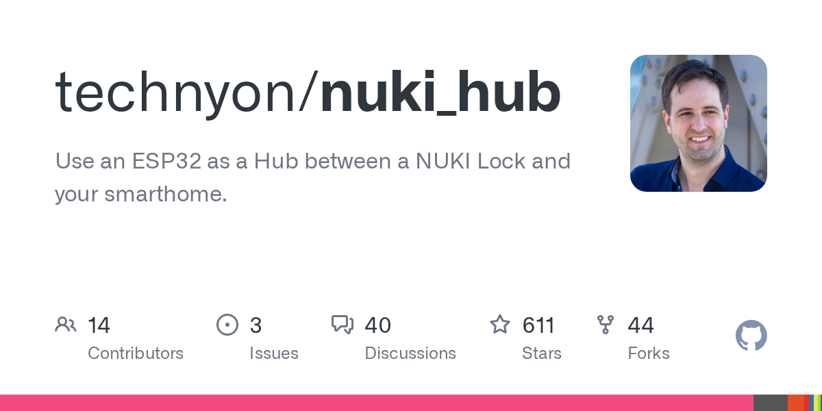

Nachdem das 3.0 Pro mit WLAN bei mir immer mal wieder gerne kurze (oder längere) Aussetzer hat nutze ich inzwischen wieder das Nuki Hub.
Use an ESP32 as a Hub between a NUKI Lock and your smarthome.
Das nutzt im Hybrid Mode inzwischen das beste aus beiden Welten und ich habe absolut keine Aussetzer mehr.
Darf ich fragen, welche Installationsmethode am ESP Du genommen hast? Der “Standardflash-Methode” über ESP Home wird in der Doku nicht beschrieben.
Würde auch u.U. die Anbindung von NUKI nur über Nuki Hub funktionieren?
Die IP Adresse deines Home Assistant.

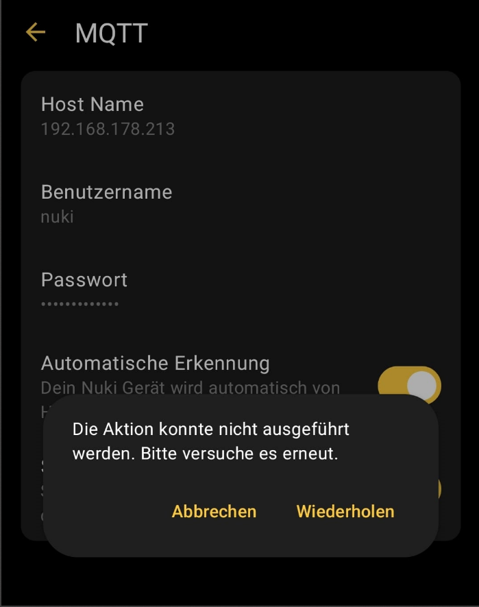

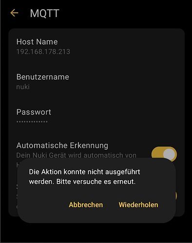

Ich habe nun einen zusätzlichen Benutzer speciell für den Nuki Client erstellt:
HA neu gestartet und nun versuche ich in de NUKI App MQTT zu aktivieren. Leider noch ohne Erfolg:
Ich nutze kein Nuki aber müsste beim Host nicht noch der Port mit dran?
192.168.178.213:1883
dann kann er den Host nicht “Auslösen”…
Angabe ohne Port sollte passen. Ist bei mir auch.
Allerdings sieht die Fehlermeldung nicht nach falschen Zugangsdaten aus.
Habs bei mir auch ohne Port in drinnen. Die Fehlermeldung ist aber auch wirklich nicht gerade aussagekräftig. Auf deinem Home Assistant ist aber das Mosquitto broker installiert und aktiviert?

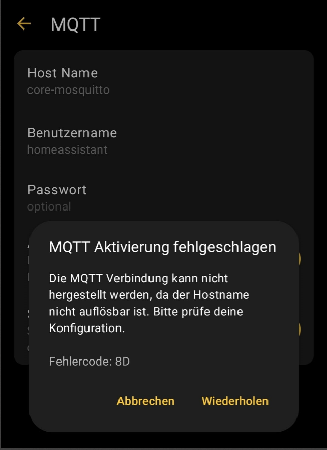

Wenn ich bei mir in die MQTT Einstellungen der Nuki App schaue sehe ich bei Passwort nichts stehen. Entweder zeigt es die App nicht an oder was ich mir nicht vorstellen kann ist das ich das ohne optionales Passwort eingerichtet habe.
Ansonsten bringt Nuki diese Hilfeseite: Fehlerbehebung bei der MQTT Aktivierung
