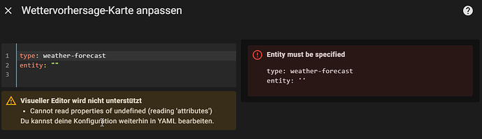

ähm dumme Frage, meine HA-Installation läuft seit zwei oder drei Jahren und ich hab das Standardwetter nie benutzt.
Jetzt will ich mir mal wieder ein neues Dashboard einrichten, aber Wetter sagt nein:
Installiert ist HA 2024.11.1 im docker container
ich habe keine weitere Wetter-Integration in Benutzung.
Weiß jemand wie ich das wieder bekomme?
Ja es gab vor langer Zeit Änderungen bei der Wetter-Integration, aber eigentlich sollte es kein Problem mit der Wetter-Karte geben. Zumindest habe ich hier keine. :slightly_smiling_face:
Du musst Dir natürlich noch die/eine Wetter-Integration installieren und einrichten. Sprich dort Deinen Standort eintragen
und dann hast Du darüber eine Entität die Dir dann bei der Wetterkarte auch zur Verfügung steht.
type: weather-forecast
entity: #die Du über die Wetter-Integration bekommst
forecast_type: daily
oh mann, danke. ja der schritt mit met.no hat mir gefehlt.
bei meiner ersten installation vor x jahren war das nicht nötig.
