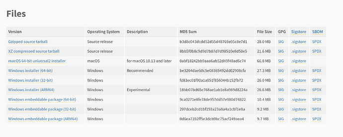

Habs über Python.org die Win64 Vers. heruntergeladen und installiert. Auf meinem System habe ich die 13er Version wieder deinstalliert und die 12er noch einmal installiert.
jetzt bin ich noch verwirrter :thinking:
Was hat die WIN64 mit Linux zu tun? Ein WIN64 Python wird in eine ganz andere Verzeichnisstruktur installiert als unter Linux.
Ich verstehe wirklich nicht, was du wie gemacht hast.
Kannst Du mal alle Befele aufschreiben, denn das ist alles sehr verwirrent für mich.
Ja, es entwickelt sich wirklich ein Thema, das in diesem Thread nichts zu suchen hat, kann ein Morerator @harryp, das bitte einmal ausschneiden und in einen eigenen Thread verschieben :pray:
Ich war dann mal so frei. :wink:
Viel Spaß bei der weiteren Diskussion.
3 „Gefällt mir“
Ich meinte die Windows 64 Bit version
Python
und noch einmal die Frage, was hat die Python Version für Windows, etwas mit der Python Version von Linux zu tun?
Welche?
Die Version für Windows, kann man nicht unter Linux verwenden, unter Linux, wird Python über das Paketmanagement, der jeweiligen Distribution eingespielt.

Sorry war einige Tage auf Urlaub, daher erst verspätet meine Reaktion.
Habe den Befehl eingegeben:
Warum Habe ich Python in Windows überhaupt installiert.
Ich kann mich erinnern, dass als ich VirtualBox unter Windows installiert haben eine Meldung angezeigt wurde. Die VM hat da eine bestimmte Version von Python vorausgesetzt.
Bzgl Fehlermeldungen: Ich bin bestrebt mein System sauber zu halten. Einige Fehlermeldungen wie zb. Gardena haben damit zu tun, dass ich im Winter die Bewässerung deaktiviert habe.
