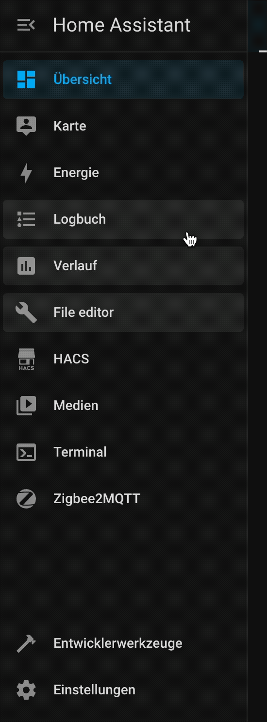

Ich habe seit einiger Zeit das Problem, dass die Menüpunkte im HA-Sidemenü beim drüberfahren in den Hover-Status wechseln (hellgrau), aber dann nicht zurückwechseln. Das ist ziemlich hässlich und fühlt sich immer kaputt an. Auch alle anderen Menüs (z.B. in den Einstellungen) sind betroffen.
Ich hab mal ein animiertes GIF davon gemacht.
ha-glitch
Es passiert in verschiedenen Browsern und sogar mit verschiedenen Betriebssystemen. Auch Browser-Cache ist komplett geleert. Daran kann es also nicht liegen.
Woran kann das liegen? Hatte das schon mal jemand? Ich wäre über Hilfe dankbar.

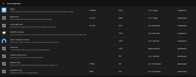

Was meinst du mit ‘unter Themes gucken’? Und zu HACS, ja ich habe einige Pakete installiert:
Ich meine unter deinen Benutzereinstellungen die Themes-Einstellungen. Auch mal unter Entwicklerwerkzeuge des Browsers geguckt, ob da irgendwelche Fehler drin stehen. Ansonsten würde ich das Ausschließungsprinzip machen. Alles deaktivieren, was mit Karten und Themes zu tun hat, und gucken, ob es dann noch auftritt. Wenn nicht, Stück für Stück wieder aktivieren und gucken, ab wann es auftritt. Gibt es im HA-Forum oder GitHub schon Berichte über diesen Bug? Nutzt du in einer Karte Card Mod? Usw. Irgenetwas muss diesen Fehler ja hervorrufen. Und wenn alles nicht hilft, ein Issue auf GitHub erstellen, damit sich das einer der Devs mal anschauen kann.
in den Benutzereinstellungen ist nur das Standardtheme und sonst nichts eingestellt. Ich habe dort nie hingefasst. Über HACS habe ich jedoch ein Paar Addons. Diese habe ich nacheinander deinstalliert, ohne Änderung. Ich kann mir beim besten Willen nicht vorstellen, woher das Problem kommen könnte.

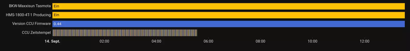

Hier auch mal etwas von mir was mir neu ist und garantiert nicht so sein soll, der CCU Zeitstempel wird hier in unregelmäßigen Abständen neu aufgerufen.
Das wahr bei älteren HA-Versionen nicht so gewesen.
_MConverter.eu_Peek 2025-09-14 13-32
Wofür brauchst du ein Zeitstempel von der CCU reicht dir nicht die Uhrzeit der Änderung in HA?
Meine CCU/Raspberrymatic stellt das auch gar nicht bereit.
Wird der zufällig jede Sekunde aktualisiert?
Früher wahr glaube ich (bin mir nicht 100% sicher) in der Anzeige kein Zeitpunkt in der Zukunft angegeben:
grafik
( Es ist 14:06 zum Zeitpunkt des Screenshots )
Und dadurch aktualisiert er wahrscheinlich bei jeder Änderung des Sensors.
