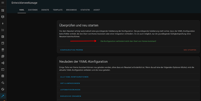

Was zeigt Dir denn HA, wenn Du folgendes machst?
Im Log von Dir, gibt esWarnungen das Du doppelte Schlüssel in der configuration.yaml hast, tue mal genau das was da steht, Check mal die Zeilen, die da angegeben werden, in Deiner configuration.yaml

so ich hab mal meine yaml soweit bereinigt, die Kameras deaktiviert, irgendwie komm ich nicht weiter, er stürtzt 1x täglich ab… in den log files sind nur daten ab neustart… jemand eine Idee wie ich es herausfinden könnte?
danke!
Nein, dem ist nicht so, wenn Du einen Editor als Add-on installiert hast, oder ssh Add-on, dann kannst Du sehen, das mit jedem Neustart das alte Log File umbenannt wird und ein neues erstellt wird
