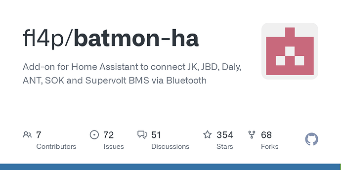

Ich hatte das hier mal gefunden.
und das
Danke, das werde ich mir mal in Ruhe anschauen.
