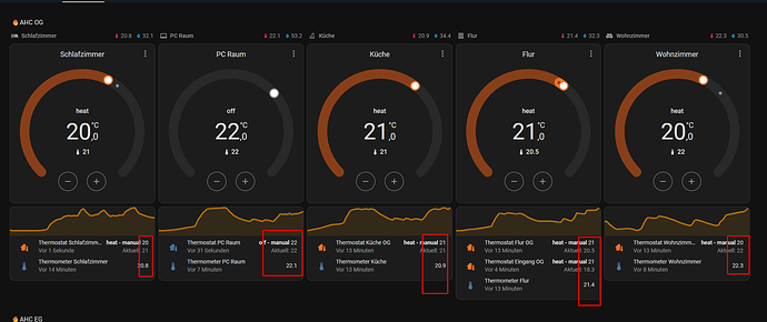

jetzt sind dafür meine ganzen Maßeinheiten weg. Wurde was von HA in der Richtig geändert?
Mal den Browser-Cache geleert bzw. ohne Cache-Zugriff die Seite neu geladen?
Das hat geholfen. Danke :slight_smile:
