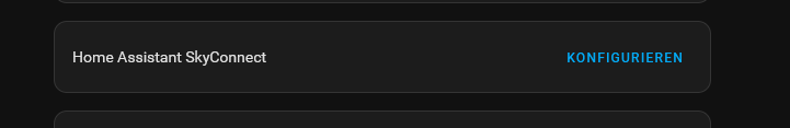

HA Hardware zeigt SkyConnect Stick obwohl dieser nicht angeschlossen ist
habe neulich mein Zigbee neu aufgebaut, wechsel von Sonoff Dongle P auf SLZB-06M und Testweise von da mal auf den SkyConnect Stick.
Der SLZB-06M gefällt mir aber besser, also habe ich wieder von SkyConnect zurück migriert.
Nun habe ich das Problem, dass mir unter Hardware der SkyConnect noch immer angezeigt wird, der Stick ist aber weder angeschlossen, noch wird in Proxmox ein USB-Port durchgereicht (nutze HAOS als VM).
Was ist da los und wie bekomme ich das in den Griff?
Der SLZB-06M nutzt den gleichen Chip, kann sein, dass das da Fehlerkannt wird. Einfach ignorieren und mal den ganzen Proxmox Server neu starten
Schon mehrmals neu gestartet, keine Veränderung.
Deine Annahme könnte aber passen, als ich den SkyConnect installiert hatte, zeigte er mir an, dass er über socket://192.168.10.27 verbunden sei, was aber der SLZB06 ist, das kam mir schon komisch vor…
