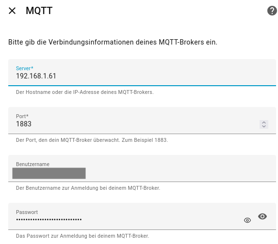

@Cpt.Hardy Also da die IP von dem MQTT Broker des Produktiv-Systems eingeben und dann sollte das bereits reichen und dann auch funktionieren.

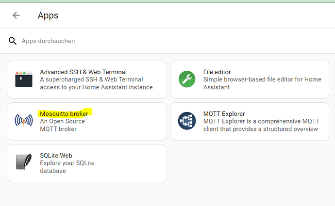

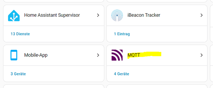

ok, was soll ich im clone löschen?
hab da alles aus dem Original noch drin, also diese App (add-on)
und diese Integration

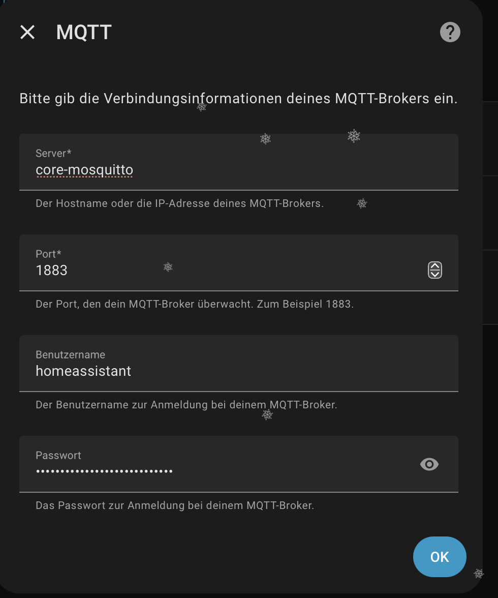

OK und in der MQTT Verbindungsinfo steht:
im original-HA: core-mosquitto
im clone-HA: die IP vom original HA
muss evtl. einen Neustart machen …
EDIT:
OK, so hat es jetzt funktioniert

Löschen kannst Du die Mosquitto Broker App, da Du keinen zweiten MQTT Broker gebrauchen kannst.
Musst Du nicht. Ein Neuladen der MQTT Integration reicht aus. Und da Du die MQTT Konfiguration geändert hast, wird beim speichern die MQTT Integration schon automatisch neu geladen.
