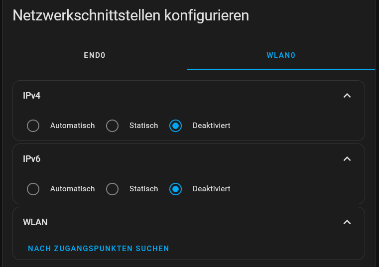

Hey und danke für deine schnelle Antwort. WLAN ist in HA deaktiviert:
Oder sollte es direkt auf dem RasPi deaktiviert werden?
Das war meine Idee, nicht das der RasPi ein „eigenes“ WLAN aufspannt, welches warum auch immer Dein „richtiges“ WLAN stört.
